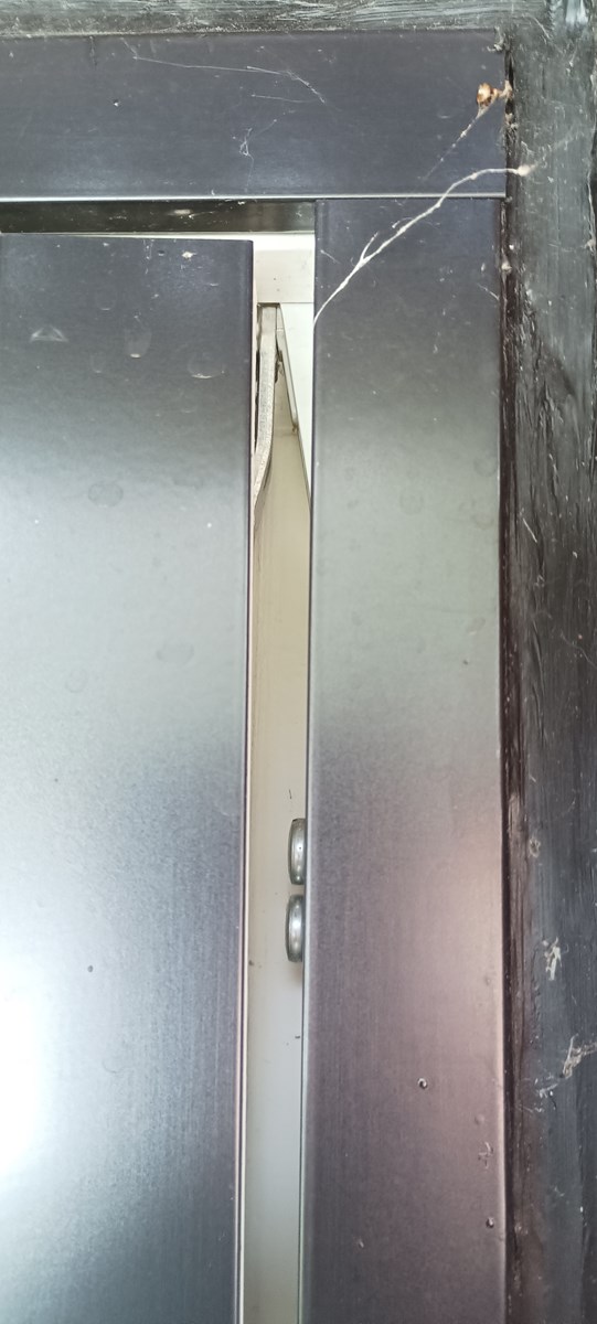

Vindue beslag bøjet
Da jeg åbner vinduet falder det lidt ned og kan se øverste beslag er bøjet ..Er det noget der går ind over garantien...og kan man fiske det selv 😐

Om garantien dækker kommer jo an på alderen på vinduet.
Du kan godt rette det, men det skal sikkert afmonteres for at det bøjes tilbage. Der skal oftest bøjes lidt mere end til naturlig stilling for at det skal ende perfekt.
