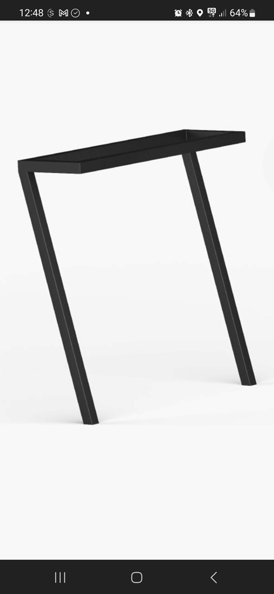

Jeg har købt en spisebordsplade i 100 cm x 270 cm i 27 mm tykkelse, birkefiner med linoleum. Benene bliver i sortlakeret stål, sæt af to ben, se billedet.
Det er jo en ret lang plade, og ret så tung. Så, hvordan undgår jeg nedbøjning midt på - sagt omvendt, hvad skal der til for at afstive? Hvad mener I?
A. To lange stykker T-stål (40x40x5 mm) skruet fast på langs på undersiden mellem benene? (som vanger)
B. Et lodret-stående centerben monteret lige midt under bordet?
Og et tillægsspørgsmål: Skal jeg montere benene med:
X. Selvskærende skruer
Y. Iskruningsbøsninger + gevindstænger + møtrikker.
Jeg skal måske sige at jeg håber A er gangbart, og så foretrækker jeg Y, fremfor X.
Du afstiver den ved at montere en lægte som sarg i begge sider. f.eks. 20 cm fra kanten. Det skal sidde godt sammen med pladen så både lim og skruer vil være godt.
