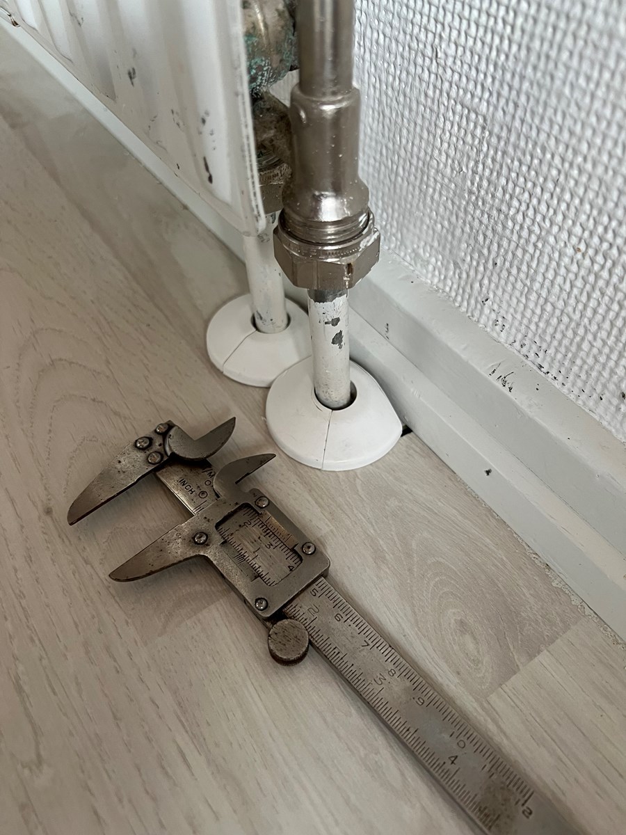

Kan du vise et billede af rørene? Mit gæt er 1/2" eller 3/8" . Hvis du alligevel tager trykket af radiatorerne for at male bag dem, har du så overvejet at lave arbejdet bag radiatorer færdigt og sætte dem op igen og bare af dække hullerne i rørene. Det er jo uden for fyringssæsonen. Brug en weekend f.eks.
Billede vedhæftet.
Udfordringen er at udvendigt gevind ikke passer til 1/2”, da gevindet er lidt under 22mm.
Et 1/2" rør har en udvendig diameter 21,3 mm, så en 1/2" prop vil sikkert passe.
Jernrør måles med den indvendige diameter, derfor måler du ca. 22 mm udvendig.
Det du forsøger at sætte prop i er unionen Det kan man ikke.
