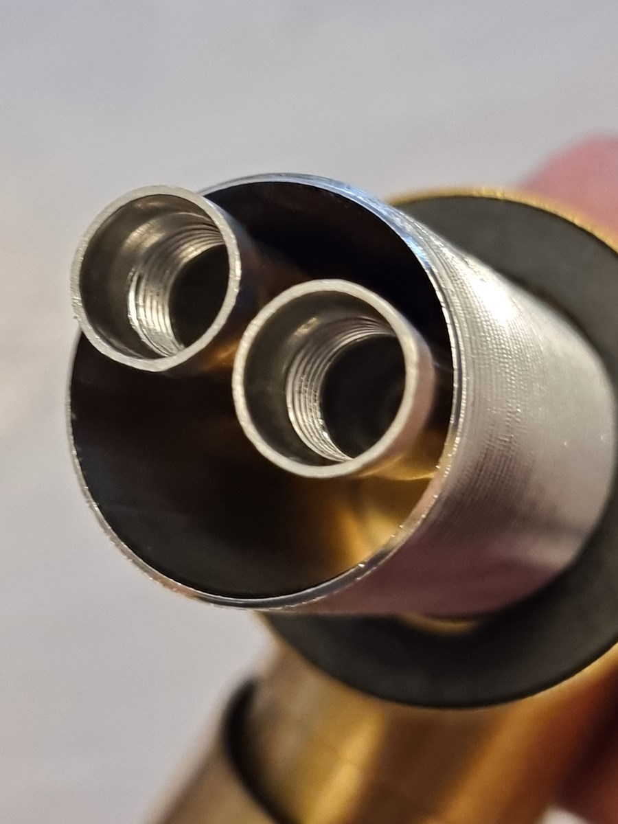

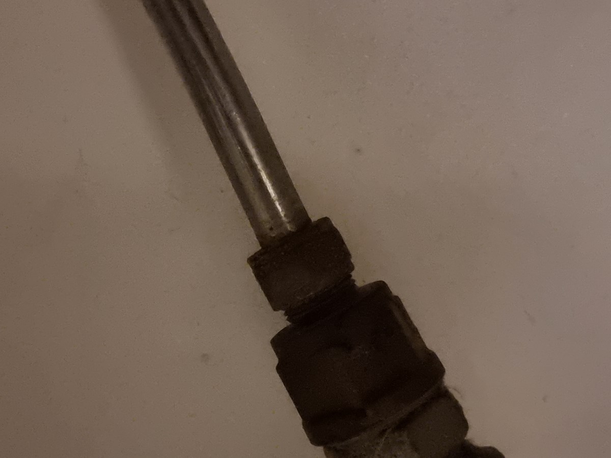

Det er kun enderne der skal passe i størrelse. Du skal vide hvilken gevind det er, og ligeledes i den anden ende. Så her må du vise et billede hvor de skal ende.
Op i køkken armatur kan det være 10 mm studs.
Her er et par billeder, er det til nogen hjælp?
prøv at måle diameteren , normalt er det 10 mm i blandings , og den anden ende ligner ½ toms
10 mm i blandings batteri og 3/8 i den anden ende.
