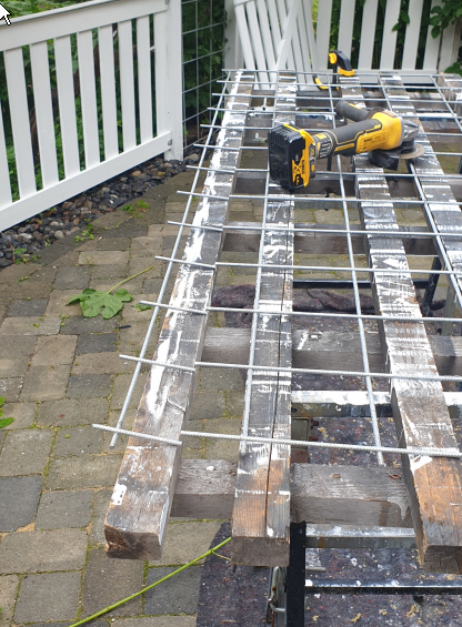

Jeg lavede for snart mange år siden et utroligt simpelt arbejdsbord til det grove arbejde - især opskæring af plader og alt muligt. Gik lige nu og skulle skære noget rionet til, og blev helt glad for mit bord endnu engang - så derfor lige et kort indlæg til almindelig inspiration.

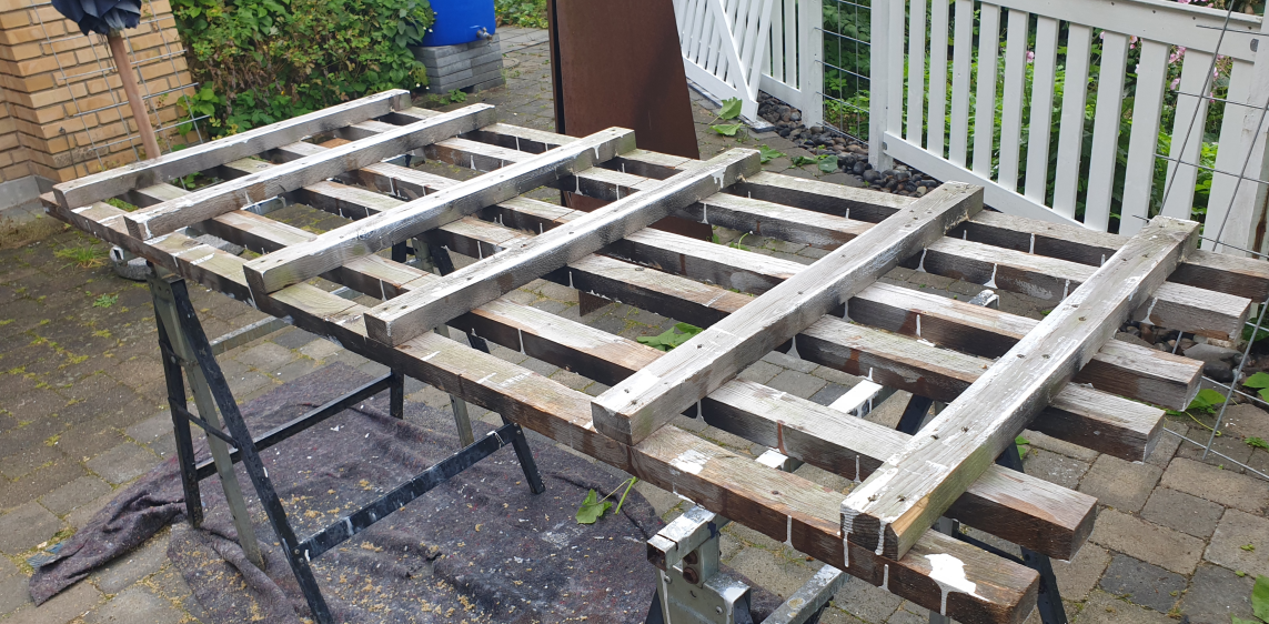

Bordet laves af helt almindelige standard lægter der ligger ned. Mit er lavet 200cm langt, og 80 cm bredt.
'Oversiden' består at 6 200cm lægter fordelt med passende afstand, holdt sammen af 6 80cm lægter på undersiden.
Det vigtige er at sikre alt er i vinkel og helt parallelt.
Ved brug står bordet bare på 2 bukke - og når ikke i brug, hænger det på 2 kroge i carporten.

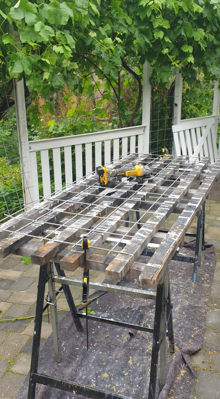

De lange lægter op - når plader skal skæres på langs, korte lægter op når plader skal deles på tværs. Super understøøtelse så intet falder ned, og god plads til rundsaven kan skære igennem uden forhindringer.
Lægterne gør det let at spænde alt fast alle steder på bordet, og kan bruges til at sikre alt er lige...
Nedenfor et par billeder. Som det ses er det brugt rigtigt meget i mange år :-)

Det er da ret suverænt. Og enkelt
Ja det er jo sådan ca. jeg gør. Blot med en palle som vendes den ene eller anden vej.
Fremragende! Tak for at dele🙂
Sikke en god ide.
Jeg ville dog nok lægge en enkelt skråstiver et sted. Eller måske en firkant krydsfiner i hjørnerne fordi jeg ville være bange for at det ikke var stabilt imod at X'e sammen.
LennartBertelsen skrev den 12-08-2023 21:09:07
Sikke en god ide.
 Lægterne er flere steder samlet med 2 skruer diagonalt i samme overlæg, så det har aldrig været et problem
Det ligger jo på bukke, så det har ingen chance for at X-e sammen
ev elmand skrev den 13-08-2023 22:26:01
 Jeg formoder, at bordet tages af bukkene og opbevares opretstående, når det ikke er i brug. Her ville jeg være bange for at en belastning sidevejs kunne få det til at X'e, men det virker jo tydeligvis...
