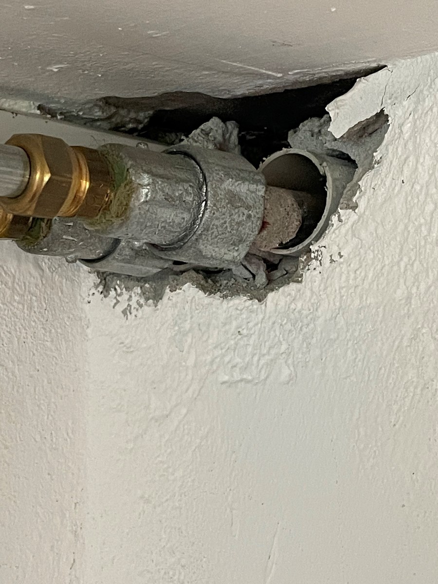

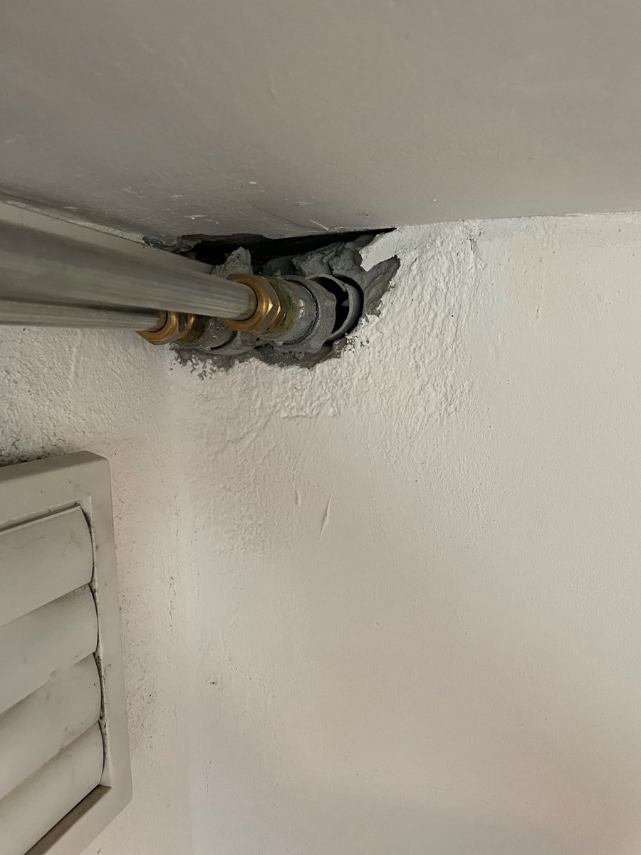

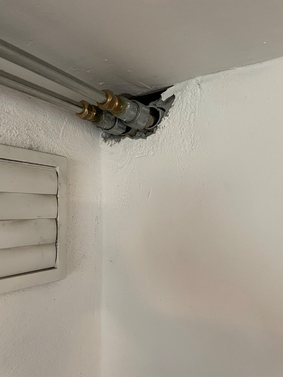

Hej!
Tidligere ejer har udskiftet rør, men ikke lukket pænt til efterfølgende. Jeg vil derfor høre til jeres gode råd til, hvordan jeg lukker pænest muligt til :-)

Rørene skal sikkert kunne bevæge sig(koldt varmt m.m.). Jeg ville dække fri side og bund med en plade eller et ikke for tykt høvlet bræt, og ingenting hvor rørene kommer ud af kassen, så langt ud at rørsamlingerne ikke kan ses. Fastgørelse i loft og på væg med en ikke for tyk firkantet liste. Rør, væg og inderside males matsort(for at skjule) i kassens længde.
Åben ende i stedet for at skulle lave og montere plade med to huller der skal passe præcist om rørene.
Du kan købe en pose færdig mørtel og lappe det med. Rørene sidder i forings rør så det er kun uden om der skal mures. Du skal putte f.eks. avispapir ind i forings røret så de ikke fyldes med mørtel. Ligeledes skal rørene dækkes godt af. Kalken i mørtelen kan give anledning til rustdannelse på den galvaniserede union. Afdækning og papir fjernes efterfølgende.
