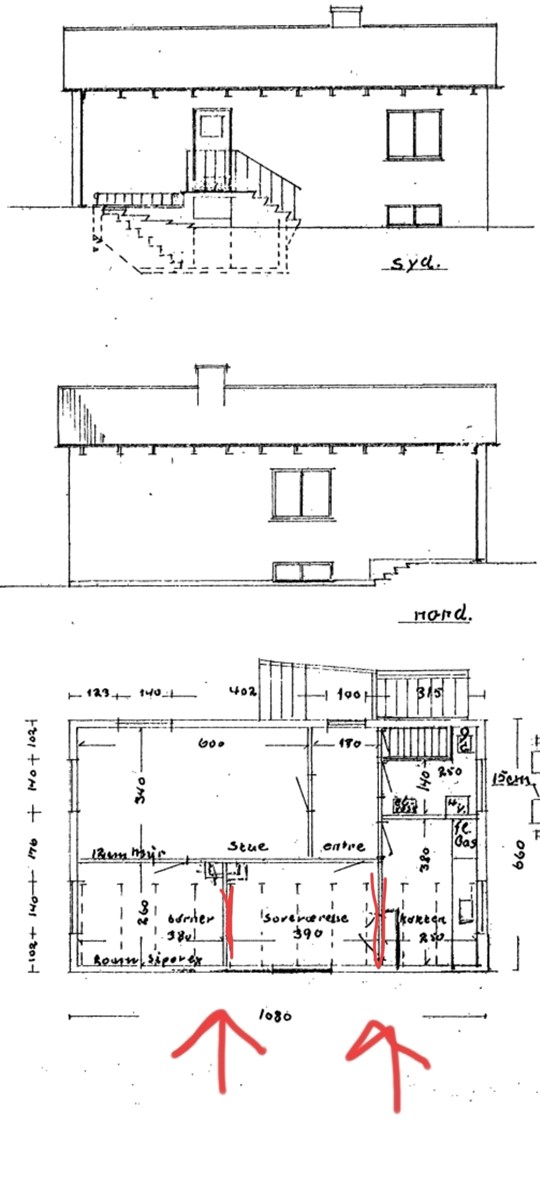

ev elmand 30552 7480 12-08-2023 18:14 Eller vis en tegning her på siden, så kan man bedre se det for sig. Det er langt fra sikkert at du ikke også skal over en ingeniør for at få helt vished, og vigtisk en som tager ansvar. Har nogen samlet det, kan det skilles ad. Samles igen ? ?m.v.h. Erik (1/2 ekspert i mange ting)
Rixus Trådstarter 50 12-08-2023 19:00 Det drejer sig om den væg med rød pil til venstre på billedet? :) Annonce
GSH 1476 4200 12-08-2023 19:20 Du mangler at oplyse om hvordan yder muren er opbygget?Du mangler at placerer carporten på din tegning?Det er heldigvis mod nord, kan du gøre det mere nøjagtigt, stik nord, nordøst eller nordvest?
Rixus Trådstarter 50 12-08-2023 19:29 GSH skrev den 12-08-2023 19:20:43Du mangler at oplyse om hvordan yder muren er opbygget?Du mangler at placerer carporten på din tegning?Det er heldigvis mod nord, kan du gøre det mere nøjagtigt, stik nord, nordøst eller nordvest? Ydermuren er opbygget af gasbeton. Carporten er mellem de 2 vægge markeret med rødt :) og det er stik nord :)
