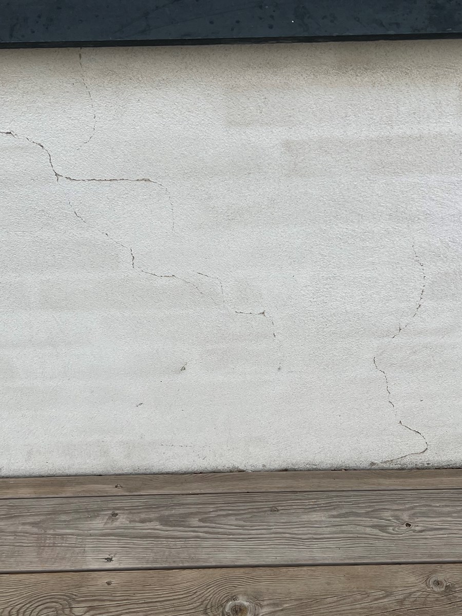

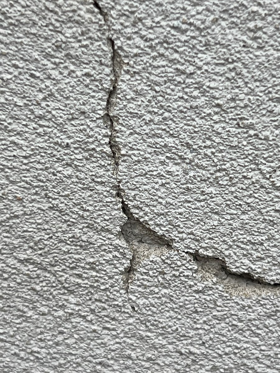

Har nogle revner i muren, som jeg vil ordne inden vinteren melder sin ankomst. Jeg forestiller mig følgende fremgangsmåde:
- banke løst og få det frit for støv/snavs
- forvande
- de er ikke så dybe, så jeg er i tvivl om jeg bør bruge cementmørtel først (1:8), og derefter puds?
- jeg er også i tvivl om jeg kan ramme samme kontur / mix / struktur. Farven rammer jeg aldrig, så vil male det hele næste år (hvor jeg bør være færdig med resten af de projekter, der uanset trænger til maling af muren).
Fordi der er så lidt og så få steder, giver færdigmix god mening, hvis sådan noget kan bruges.
