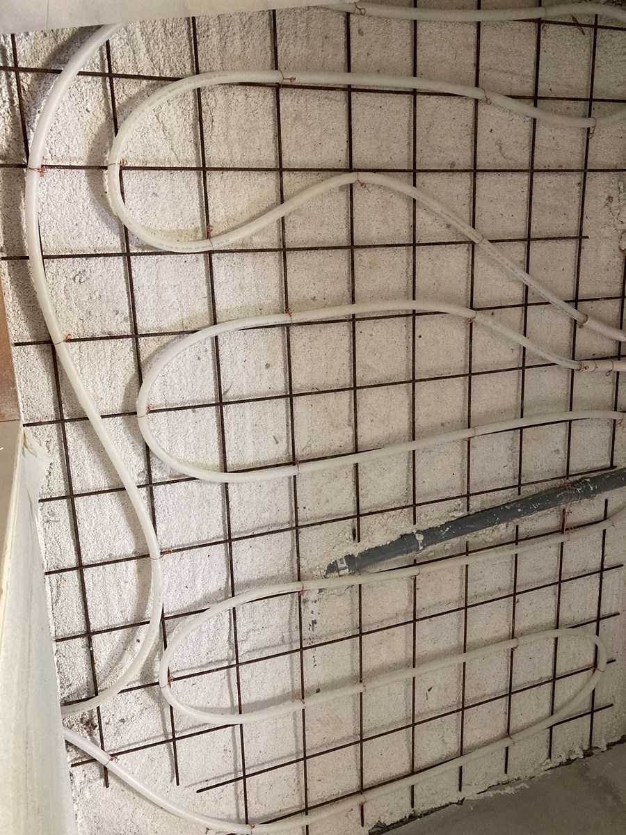

Jeg er ved at få reetableret gulvvarme i badeværelse efter skade på det tidligere.
Jeg hører nu forskellige meninger om hvordan det må/skal laves, og at det ikke er korrekt. Jeg har selvfølgelig ikke lyst til at få støbt ovenpå noget hvis det ikke er iorden.

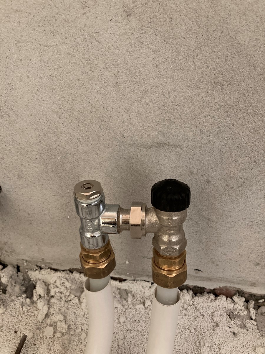

Jeg har gas fyr med et strengs anlæg og har en bekendt som siger at det er ulovligt at lave gulvvarme med retur ventil, ingen pumpe mv.
(se billederne)

I mindre rum er det ikke nødvendigt med blandeshunt, men så skal du have ændret på rørføringen i dit gulv for ikke at få en kold side. Rørene skal lægges så du har en stor spiral, hvor “returen“ starter midt i lokalet, og snor sig tilbage mellem “fremløbsrøret”. Altså hvid du starte fra den ene side og går gennem rummet har du skiftevis fremløb, retur, fremløb, retur osv.
Jeg har aldrig hørt om at det skulle være ulovligt med returventil som styreventil.
Du lægger det som hårnål. Altså lægger midten af slangen ca. midt i rummet og kører så rundt i spiral med begge slanger. Så får du systemet med frem og retur ved siden af hinanden hele vejen.
Årsagen er at det ellers kun bliver varmt i gulvet hvor fremløb med den høje temperatur løber ind.
