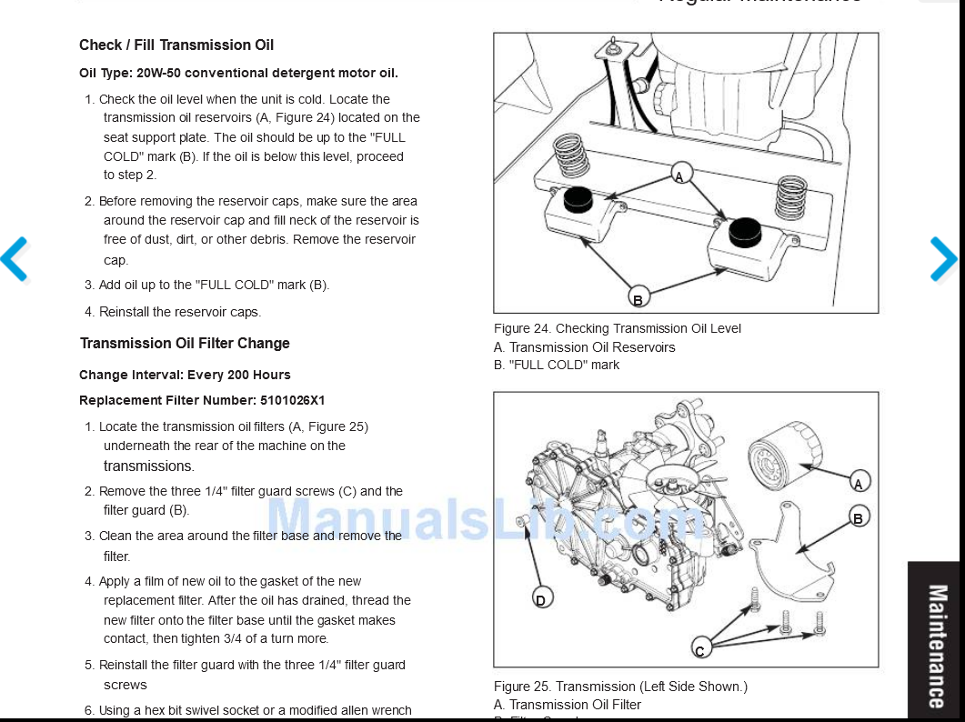

Snapper skal også have motorolie 20W-50, det er vigtigt med den rigtige olie, da endebundene i pumpe og gear er af aluminium, som hurtig kan blive slidt, og når gearet er varmt kniber det med at trække, fuldsyntetisk olie er det bedste man kan bruge.
Link til manual LINK
