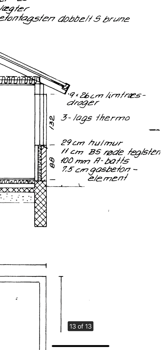

Har et vindue på ~130 cm som jeg gerne vil udvide til en dobbeltdør på ~155 cm. Alle overliggere er min 100mm tykke. Muren er 75mm dyb. Der ligger en limtræsbjælke over - se tegning.
Er en overligger altid en selvfølge eller er den måske ikke nødvendig?

Tilsyneladende er der ikke mur over dit vindue, men vindue går helt op til limtræs bjælke. Hvis det er tilfældet så skal der ikke indsættes overliger. Du lader blot døren gå op til limtræs bjælken.
Jeg ser nu at der er gasbeton indvendig, og at spær ligger an på limtræs bjælke
. Når der ikke er tryk oppefra så kan gasbeton godt holde sig selv oppe, hvis du skærer det med vinkelsliber
 Er det ikke muligt så må der laves skelet og en stump fibergips indvendig.

 Tak! Det var det, jeg tænkte, for ellers ville jeg jo lave en vild kuldebro. Og korrekt, udvendigt slutter vinduet ved træet uden mursten over.
Vil det være en ide at skrue et bræt fast over nyt hul og bore nogle huller ind enkelte steder i gasbetonen for at mindske spændingen nedad, eller er den en falde skal, hvad falde må?
Jeg er ret sikker på at det nok skal blive der. Det hjælper ikke at bore huller. Men hvis du angriber det med den store slagkammer så holder det ikke. Derfor rådet med at skære det med vinkelsliber. Men du kan også bruge en gammel fuksvans til det vandrette.
