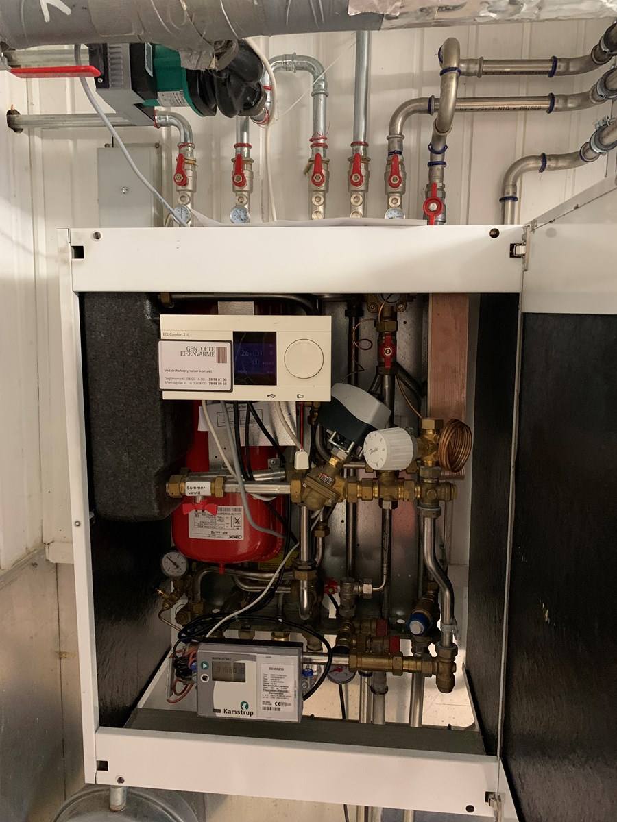

Jeg har taget billeder af min fjernvarme installation. Jeg håber det må giver mer indsigt. Denne installation har en service contract på det fra Gentofte fjernvarme.

Det er svært at se, hvad der styrer vandveksleren til det varme vand, og da du har en service kontrakt med Gentofte Fjernvarme, synes jeg du skal bede dem om at justere varme veksleren, så den giver varmt vand. Det eneste, du kunne prøve, er at dreje lidt på den hvide ventil med mærket Danfoss. Drej den mod et højere tal bare et tal højere. Det ser dog ud til at den ikke er tilsluttet foroven.

Hej kan det vaere termoelement det gik galt?

Det er styringen af temperaturen til det varme vand, der ikke virker. Det kan godt være termoelementet, der defekt. Men da du har service abonnement, bør du få det rettet fejlen under abonnementet. Du skal forvente at betale for materialer.
