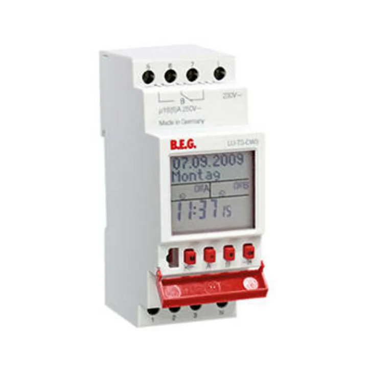

Jeg har kikket lidt på kontakture til sikringstavlen, men de ser allesammen ud til kun at være til en fase, kan det passe eller er der noget jeg overser?

Du kan sagtens finde et 3 faset kontaktur, bare søg på 3 faset kontaktur til tavlemontering.
Eks som dette her, det kan klare 3 x 16 ampere..     L I N K

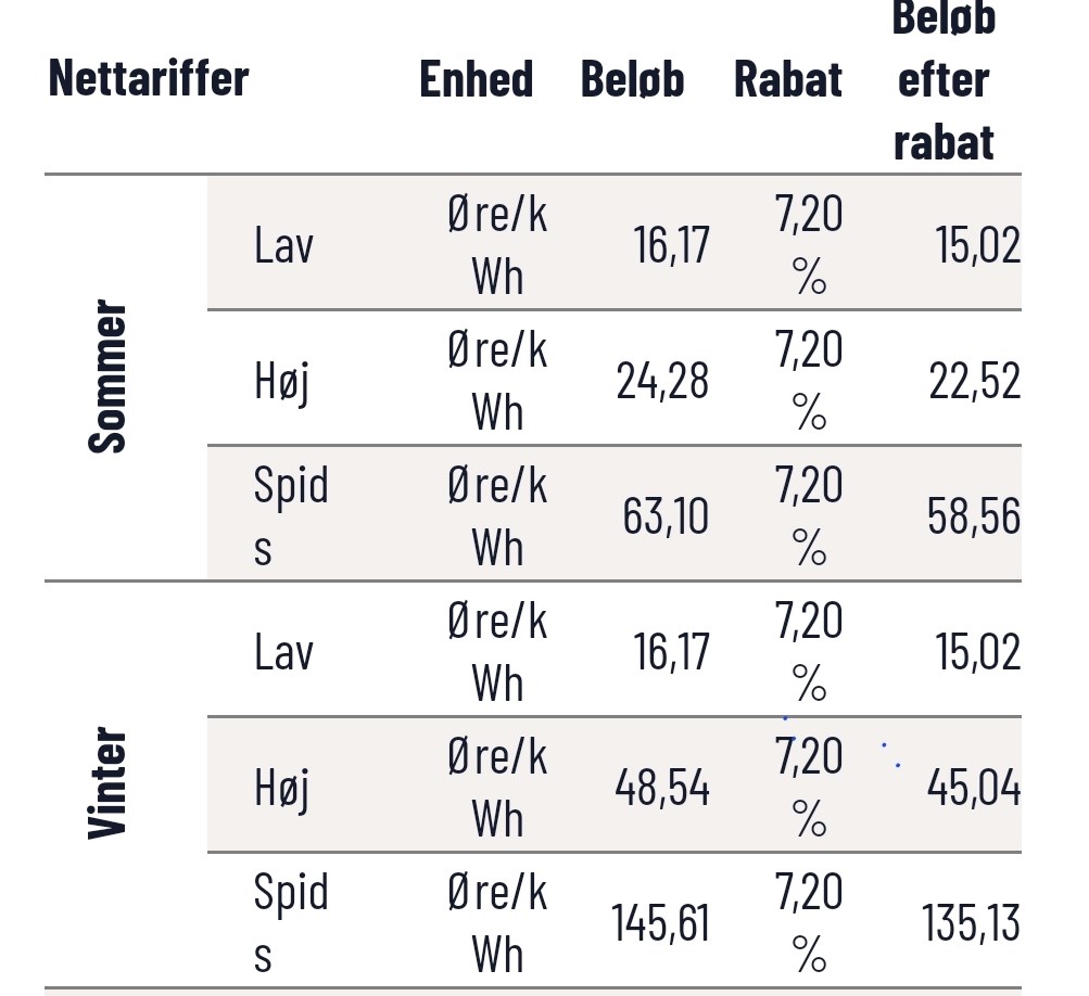

Sådan er det også her om sommeren men om vinteren går nettarifferne helt amok(se billede). Men udover effekten af den sparede nettarif, kan tanken om at det varme vand løber tør nok få ungerne til at spare lidt på det varme vand hvis de bader om aftenen.

 Jeg tror faktisk ofte at prisen er højere fra 17-21 om vinteren end fra 21-23 og det kombineret med at netafgiften er en krone højere, og at mine børn ofte bader efter aftensmad, tror jeg det kan betale sig. Vi har en vandsbeholder på 140 så der er stadig  mulighed for at bade bare ikke så længe.
