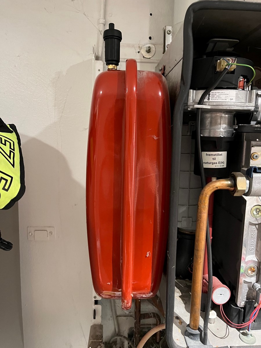

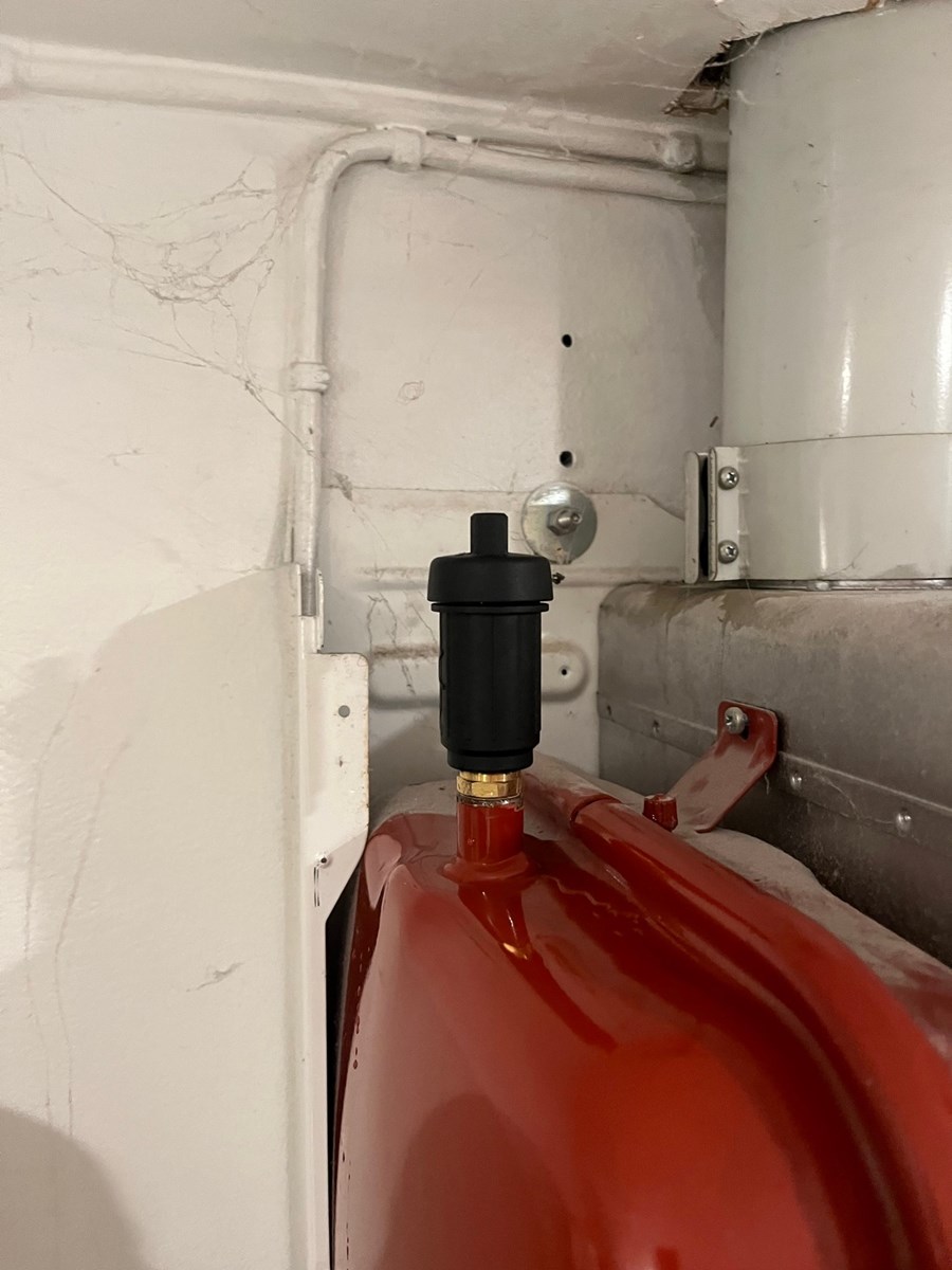

Hej alle,
Denne udlufter er utæt og vil jeg vil skifte den. Jeg slukker selvfølgelig for fyret inden jeg tager den af, men ved i om man på nogen måde kan tømme den røde tank inden? Jeg har skruet den lidt af og vandet begynder at komme ud rimelig hurtigt, så derfor vil jeg høre om man kan tømme tanken på en anden måde eller om man bare skal have en spand under fyret og lade det løbe, når man tager udlufteren af?
Tak.
Mvh. Peter
Den røde tank også kaldet ekspansionsbeholder, bliver trykløs, når du tager trykket af systemet. Udlufteren kan derefter udskiftes.

 Du tager trykket af samme sted, som du påfylder vand.
Altså en slange på ved vandpåfyldning, lukke op og lade vandet løbe i afløbet. Du skal måske bagefter udlufte radiatorer, men hvis du stiller radiator termostater helt ned, så mindsker du chancen for at de taber vand / tager luft ind.
