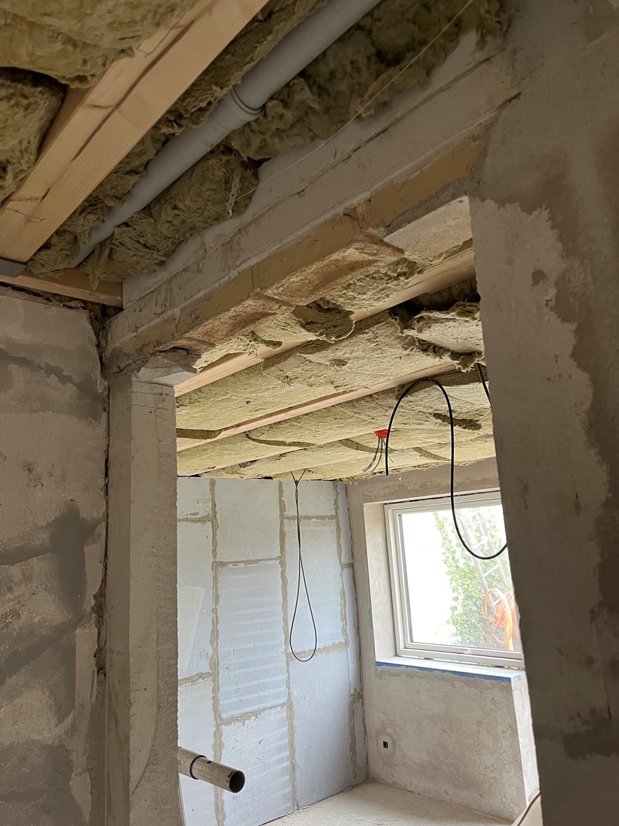

Dørhul er for højt?
Hej.
Jeg har et dørhul der er ca. 6-7 cm for købt.
Hvordan får jeg den længere ned ? Et tykt lag puds over 3-4 gange ? Eller?
Læg en overligger ind. Så er der plads til lægge en fuge af mørtel med lidt cement i ind mellem overligger og nuværende murværk.
Okay hvad med overlæg i begge sider er det nok med 3-4 par centimeter?
Ja, hvis det kun skal bære sig selv. Ellers så meget du kan få.
