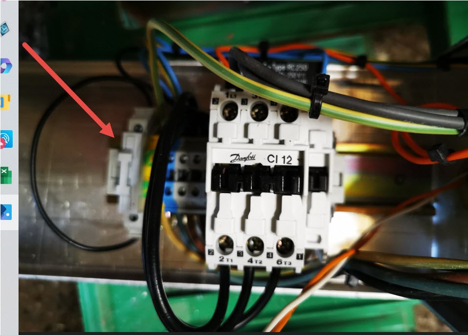

Hej. Jeg sidder ude i den skånske skov med en keramikovn jeg ikke kan få i gang og kan ikke finde hjælp før rimeligt langt væk.
Ovnen startede og fungerede fit i går, men idag vio den ikke starte op.
Der er strøm til styretavlen. Det er undersøgt
Tænd/luk kontakter fungerer
der er ingen indbyggede sikringer der er sprunget
Jeg er så ved at undersøge det elektriske for at prøve at finde ud af hvad der er galt.
I den forbindelse har jeg et spørgsmål. PÅ vedhæftede billed er der en pil som viser hen til en "samle eller kontakt eller ?) . Den bliver født af hovedledningen og derfra skulle strømmen så gå videre til stytetavlen.mennnnn strømmen går ikke videre. Mit spørgsmål er nu. Er denne "dims" bare en slags samlemuffe således at strømmen automatisk skulle gå videre fra tilslutningen fra hovedstrøm og så videre til styretavlen ( hvis den bare er det, så er det sikkert den der er i stykker, for strømmen går ikke videre,,,,,,,,Jeg kan på den anden side ikke se hvordan den skulle være styret ( som en slags kontaktor) da den ikke er forbundet elekrisk med noget andet...Nogen der ved boget
bjarne
Dimsen på billedet ligner en sikringsholder, fjern strømmen og hiv lidt i den og se om der sidder en lille smeltesikring derinde. Kontaktoren ville jeg formode var tilsluttet noget styrestrøm henover spolen ude i højre side, svært at se noget på billedet.
Du har helt ret. Fandt sikringen og alt er ok nu. Tak
