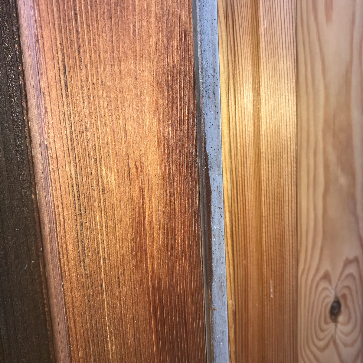

I karmen på vores udvendige dør, sidder der en gummiliste som ser ud til at sidde i en notgang. Da den er blevet noget stiv og mør, vil jeg gerne have skiftet den; men hvad er det for en:

Ja tak, jeg er vidende om at det er en tætningsliste, men har den ikke en mere bestemt betegnelse. Når yderdøren bliver lukket, så ligger den an på ydersiden, så det ikke kan regne eller blæse ind, men som nævnt så er den ikke så føjelig mere.
Det er altså svært at se.. måske et tværsnit ville hjælpe..
Jeg har engang monteret nogle i en notgang.. De hed vist q-lon.. det kunne være🙂

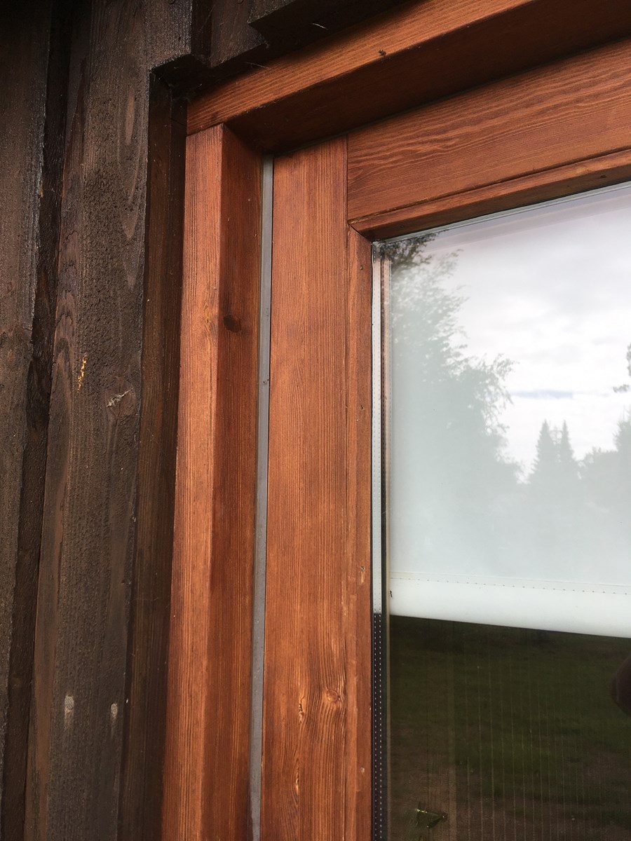

Her er et forsøg på at illustrere listen. Dør med karm, set ovenfra (sort). med isat liste (rød). Håber det giver mening.
Listen sidder på den udvendige side, og ser ud til at sidde i en notgang.
Kan du tage foto lidt længere fra? Så man kan se lidt mere af døren?
@lyhne1
Gør jeg i morgen, når det bliver lyst
Her er billede, lid længere fra, hvor man forhåbentlig kan se, at “læben” på gummilisten lukker for mellemrum mellem dør og karm.
Jeg tænker klammeliste?
https://www.profillageret.dk/72-not-klammelister
@Vap
Det kunne godt være løsningen 👍
