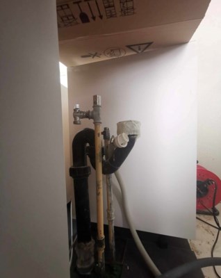

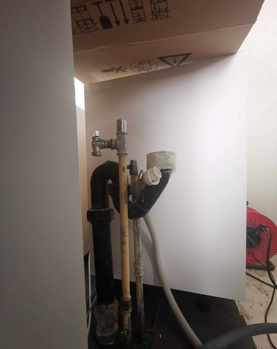

ifm at jeg renoverer køkken er køkkenet kommet længere ud i stuen, men det giver mig lidt udfordringer ift afløb. Jeg skal have et skab ind med skuffer under vasken men afløb og vandrør sidder for tæt på lågen. Så jeg tænkte at jeg ville rykke det hele længere ind i skabet.

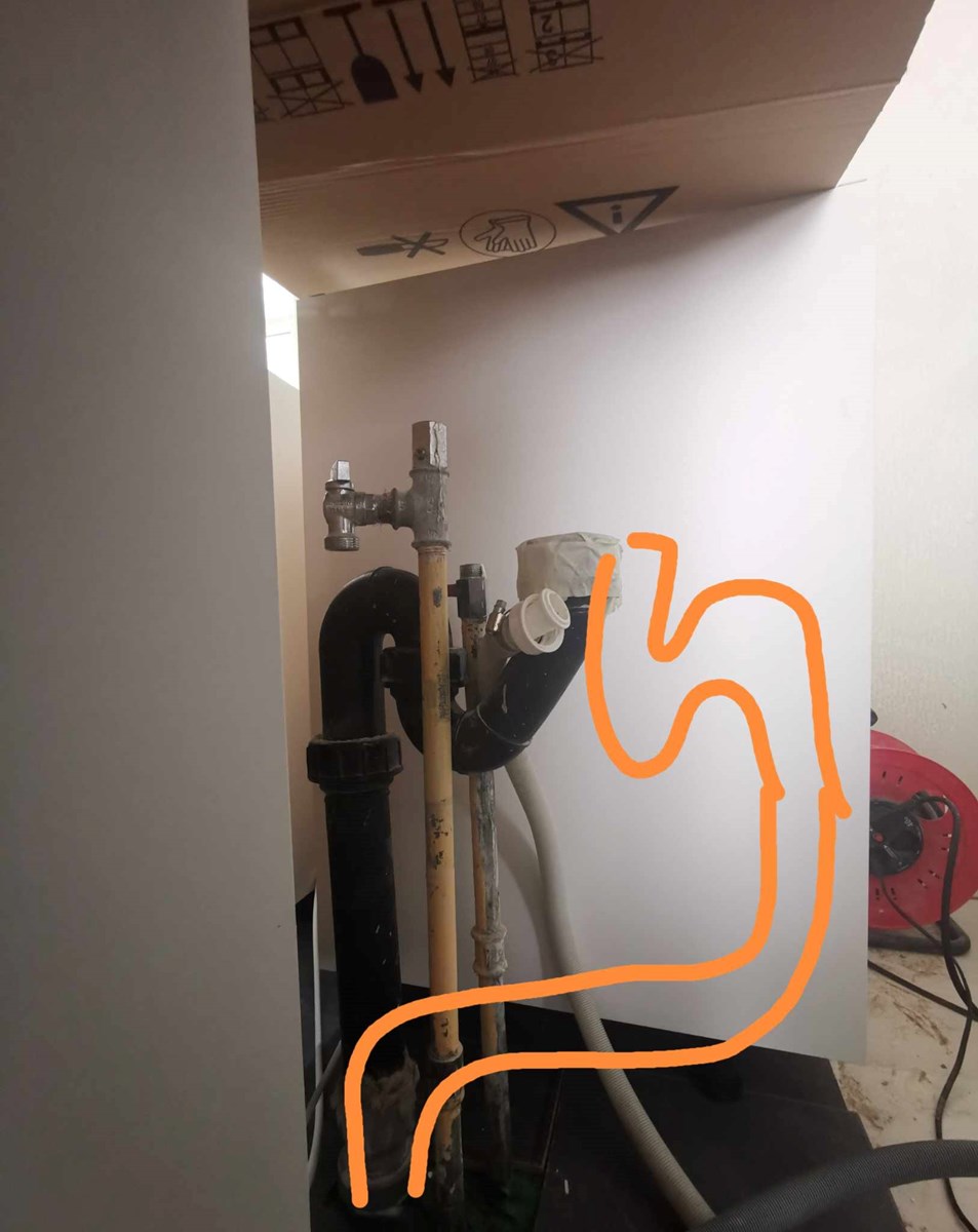

Så vidt jeg har forstået må jeg gerne sætte vinkel på vandrørene og koble pex til dem og føre under soklen, men må jeg gøre det samme med afløbsrøret? det kommer nok til at stikke lidt op i bunden, men det kommer vist til at gå fint med skuffen alligevel.
Ja det kan godt gå. Det kan være en fordel at hugge godt ned, og save røret af længere nede ved gulvet. Måske skal der så bruges en skydemuffe.
Det er vigtigt at det lille stykke også har korrekt fald, ellers får du 2 x vandlås efter hinanden og det kan sænke udløbs hastighed..

 Jeg kom i tanke om at, der følger den her vandlås med til den nye vask. https://www.ikea.com/dk/da/p/lillviken-vandlas-bundventil-1-vask-10311539/ her ser det ud til at der bare kører flexrør ned i afløbet. Kunne det være en løsning i stedet for at sætte vinkel på osv. nede ved afløbet? Jeg tænker stadig at save et godt stykke ned på selve afløbsrøret men så bare montere en indvendig reduktion som fx den her https://www.billigvvs.dk/wafix-graa-indvendig-reduktion-110-x-50-mm-615789 (størrelsen er nok ikke korrekt, det er bare lige for at illustrere hvad jeg mener)
Det kan godt gå an, rent afløbs teknisk. Men du skal meget for at det ikke fylder for meget i skabet under vasken. Med de affalds systemer der skal være plads til så bør du have alle rør helt bagud i skabet. Det gør du ved at lave nogle bøjninger i sokkel og dreje vandlås sådan at den peger bagud.

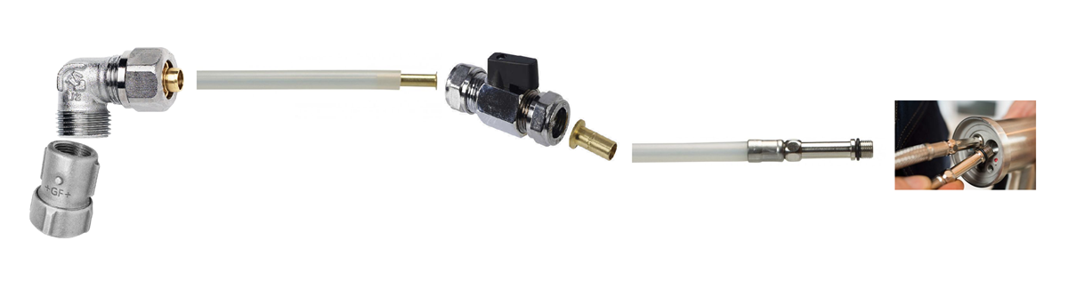

Ift vandtilførsel, tænker jeg at skære rørene ned, sætte primofit fitting på, overgangsnippel til pex med vinkel, føre pex rør op til en pex kugleventil og så pex tilslutningsslange op til armaturet. Jeg har smidt et billede op for at illustrere det.
Spørgsmålet er dog, om jeg kan sætte den overgangsnippel direkte på primofit fittingen. Jeg tænker ift materialerne de er lavet af. Ifølge GF pipings egen hjemmeside kan de bruges med mange forskellige rørtyper
"PRIMOFIT er en trækfast kompressionsfitting lavet af galvaniseret støbejern. Derudover muliggør den en vinkelafvigelse på op til 3° pr. kompressionssamling. PRIMOFIT egner sig til forbindelse af stål-, PE-, bly- og specielle stålrør." og så vidt jeg kan forstå er overgangsnippel lavet af jern. Så det burde vel være ok?
