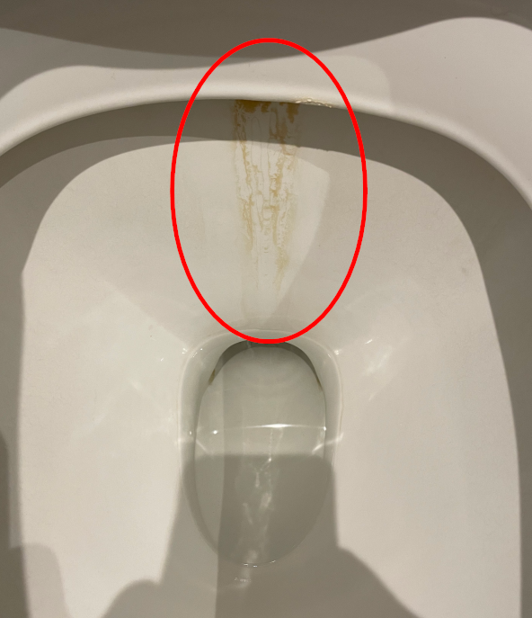

Hvordan fjernes kalkaflejringer fra wc kumme?
En forholdsvis ny wc kumme i huset har kalkaflejringer. Den anden kumme i huset har ikke.
Hvorfor kommer disse aflejringer og hvordan fjerner jeg dem?

Toilettet løber lidt i tiden efter cisternen fyldes og der udfældes kalk når det tørrer. Tilkalkning i cisternen kan også være årsagen til hvorfor vandet løber.
Du skal bruge noget surt (mild syre) til at opløse kalken - mange bruger eddike, andre citronsyre (foretrækker jeg selv) som du finder på hylden ved siden af de andre husholdningsmidler, men en hvilken som helst afkalker kan bruges.
Man følger vejledningen og laver en opløsning og fylder det i cisternen - der vil muligvis være behov for adskille denne for at kunne afkalke ordentligt på pakninger etc.
I kummen blandes opløsningen med en tyktflydende sæbe (opvaskemiddel) - det kan så smøres på uden det løber af med det samme, Udtørring forhindres med toiletpapir. Når det har siddet i en times tid bør kalken være mere blødgjort og du kan forsøge med en mekanisk afrensing med stiv børste eller plastikspartel - men højst sandsynligt vil det være nødvendigt at gentage behandlingen flere gange indtil kalken er væk.

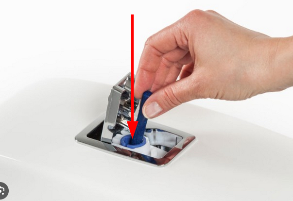

3: Skal jeg bare lukke der hvor vandet kommer ind i cisternen (ballofix) og så skylle ud så cisterne er tom. Herpå fylde blandingen i cisternen fra toppen? I det blå hul som på tegningen herunder?
