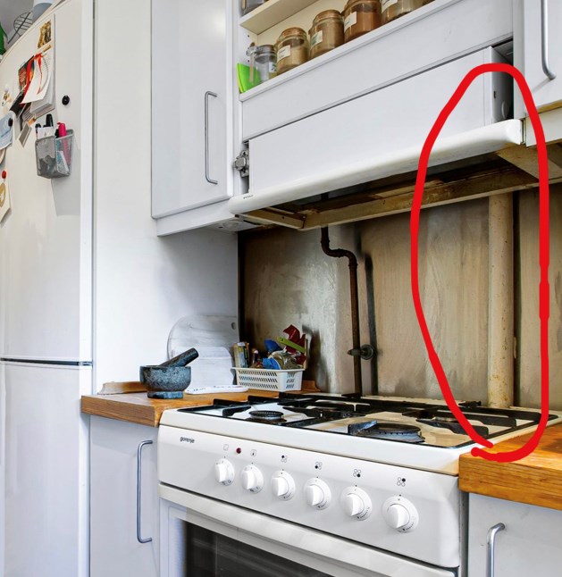

Jeg er ved at se på en lejlighed. Umiddelbart ville jeg gerne flytte/vælte en væg, men der er et rør i køkkenet som jeg ikke ved hvad er (og om man kan flytte det). Er her nogen vvs kyndige som kan hjælpe? 😊.. gasledningen er vel ikke svær at få ført lang en væg?

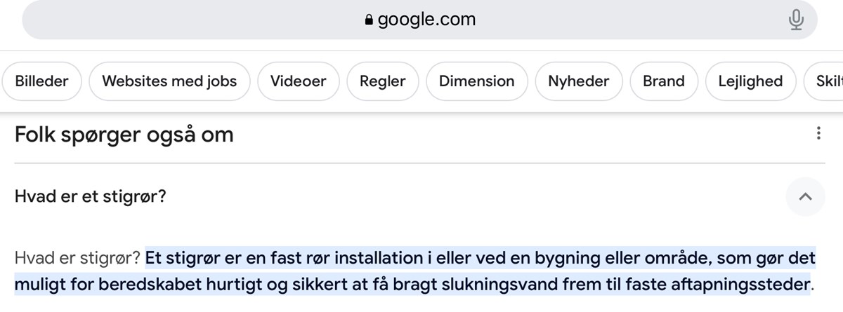

Nu vidste jeg jo heller ikke hvad et stigrør er, men jeg har Google, så jeg kan hjælpe lidt. Se gerne stigrørsforklaring.
Hvordan fandt du ud af at det et stigrør?
Jeg tvivler stærkt på at det er et stigrør.
Dimensionen er for lille, og stigrør føres normalt ikke på den måde.
Du er nødt til at lege detektiv.
Du har ret. En form for stigstreng mente jeg 😊
Det ligner et gasrør, mens kobberrøret er fra din egen gasmåler. Stemmer det?
Erfaringsmæssigt kan alt lade sig gøre inde i din lejlighed. Hvis bøjningen skal ske inde i over- og underbos lejlighed, kræver det et ret godt forhold til dem. For hvor man har ret til at få repareret installationerne uanset om de er i deres lejlighed, har man ikke ret til at forringe deres lejlighed for at forskønne ens egen.
Det, jeg har set, har ofte været at der ligger andre installationer på samme væg som gas, hvor folk få har lavet køkkenø med et stykke væg eller lignende til skjulning af installationer (nogle gange kombineret med sænket loft til dét. Kan godt laves pænt men aldrig ubemærket imo
