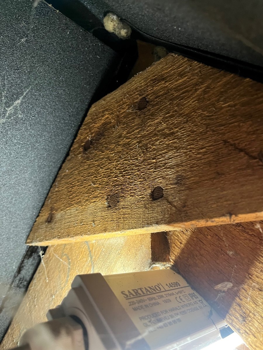

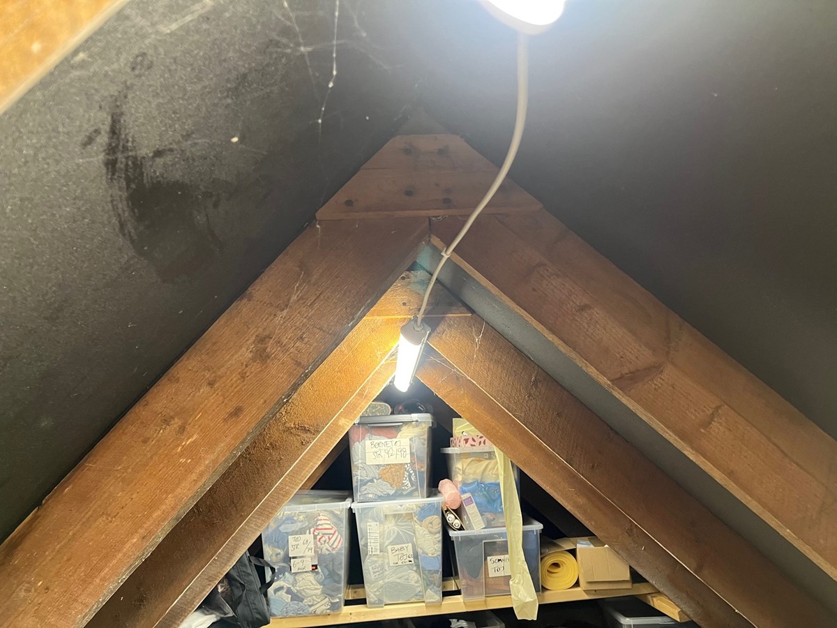

Jeg har et hus fra 1970 og jeg vil høre om i har nogle gode råd til at forstærke spærerne eller sætte dem bedre sammen i samlingerne?

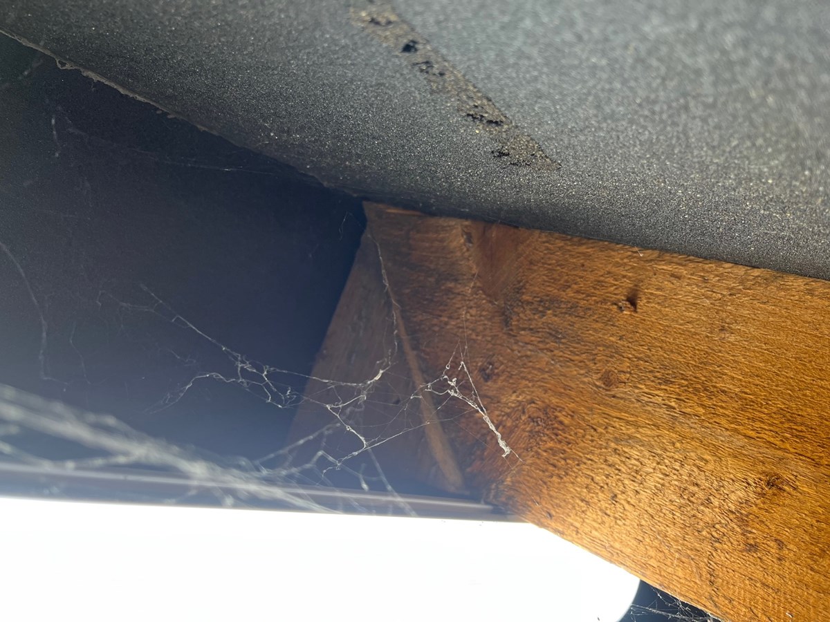

Der sidder et stykke træ til at holde spærerne sammen på den ene side og jeg synes der er et af spærerne, som er har rykket sig en lille smule. Betyder det noget og hvad ville i gøre for at fremtidsikre det?
På forhånd tak!
Mvh Peter
Det kan nemt have set sådan ud fra start, så det ville jeg ikke gøre noget ved.
Synes du der skal gøres noget så er en tilsvarende eller lidt større stykke 20 mm krydsfiner noget stærkere. Hvis du skruer sådan en på i modsatte side, så er det både med livrem og seler.
Enig med ev elmand, lad det være. Hvis du begynder at presse dem "på plads" åbner du sikkert for andre problemer, f.eks. at loftspladerne rykker sig.
Enderne dækker hinanden 97%, de sidste 3% er ikke umagen værd.
Nej du skal på ingen måde begynde at trække dem samme. Det giver kun problemer. Men en plade på modsatte side skader ikke.
