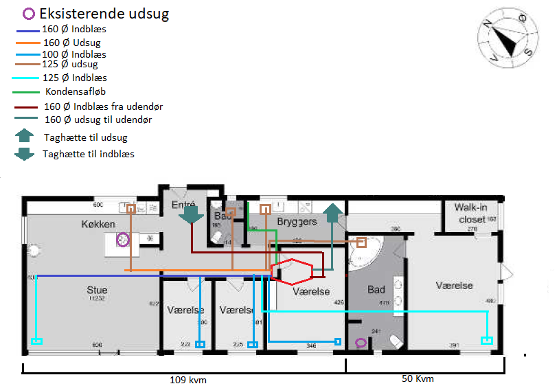

Jeg skal til at montere et varmegenvinding anlæg (Nilan comfort 300 LR) til vores 60'erne hus. Huset er på 159 kvm hvor 50 kvm er et nyt tilbyg.
Mit spørgsmål er om man kan bibeholde eksisterende udsugningsventilation vi har i badeværelse og emhætte eller vil det give mere mening at koble dem til anlægget ? Mit umiddelbart tanke er at lade dem være (ventilation i badeværelse er fugtstyret men jeg tænker at det vil gavne at sætte udsug over badekaret da den er et stykke væk fra ventilation i bruseniche og samtidigt skabe et luft strøm fra indblæs fra værelset ved siden af).
Kritikken til ventilationsystem planen er meget velkommen :)
Hvad der ikke fremgår af billedet er
1. Kondensafløb vil gå ned til bryggers
2. Alle forbindelser til/fra anlægget vil være udstyret med flex lyddæmpere på 1000mm
3. Alle indblæs/udsug ventiler udstyret med flex lyddæmpere på 1000mm
4. Alle rør vil køre over 50mm isolering og under 200mm isolering tæt pakket (Udover 125Ø indblæs og udsug til 50 kvm del af bygning da den skal køre igennem det gamle ydervæg så den vil blive pakket ind i 2x50mm lamelmåtter)
