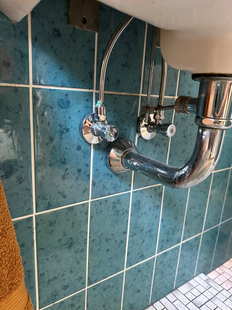

4) Plejer det at være svært at få en ny vandlås fra f.eks. IKEA til at passe til et 70'er rør i væggen? Jeg vedhæfter nogle billeder, så i ser hvad jeg er oppe imod.

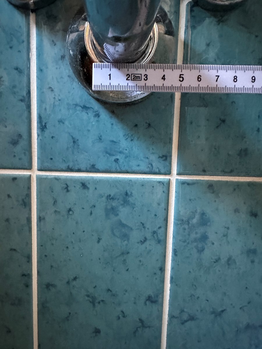

4. Du skal ikke bruge vandlås når der i den nuværende installation ikke er vandlås. Det undrer mig at du skriver 70`r rør ( jo det ved jeg måske godt   ) når nu din fine målestok siger 32 mm

Mener du at jeg bare skal købe et stykke afløbsrør i valgfri byggemarked med de rette dimensioner og save det til selv, så det passer?
Er der ingen fordel i at sætte en vandlås i, selvom der ikke tidligere var en?
Ja, du køber et stykke rør i en passende dimension og saver det til.
Det er absolut ingen fordel at sætte en vandlås mere i. Der er en vandlås i gulvafløbet.
I øvrigt har du undersøgt om de nuværende bæringer passer til den ny vask?
Din installation er nu lavet så afløb fra håndvask ender i gulvafløb OVER vandlås der. Det kan du sikkert se hvis du fylder vasken, trækker prop op og lytter / kigger i gulvafløb.
Det absolut ikke en fordel med ekstra vandlås.
