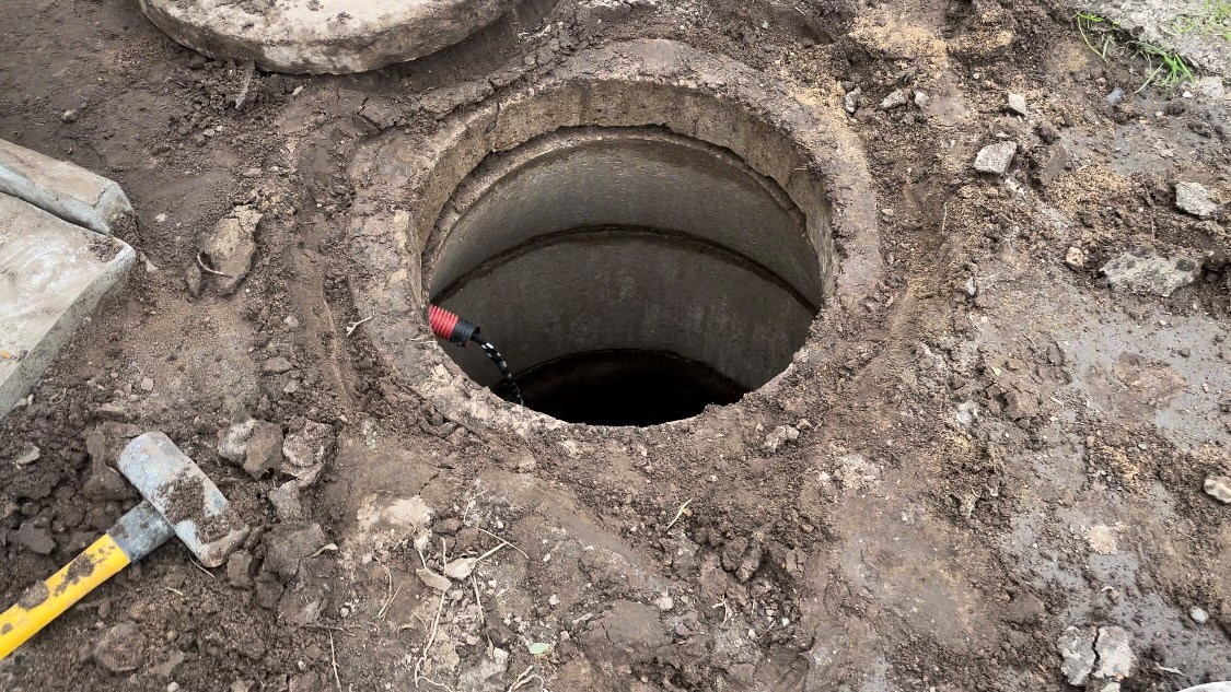

Vi er ved at få lavet ny belægning i vores forhave og i den forbindelse er vi stødt på et lille problem. Brønddækslet på vores “kegle-brønd” (tror jeg den hedder) ligger 15-20 cm. under hvor den nye belægning kommer til at være.
Det er jo også et problem at dækslet ligger under terræn, da der naturligt løber jord ned i brønden når det regner :-(
Jeg har derfor søgt på nettet og kan se på Bolius’ hjemmeside, at man bare kan købe en ekstra beton ring, i den højde man ønsker.

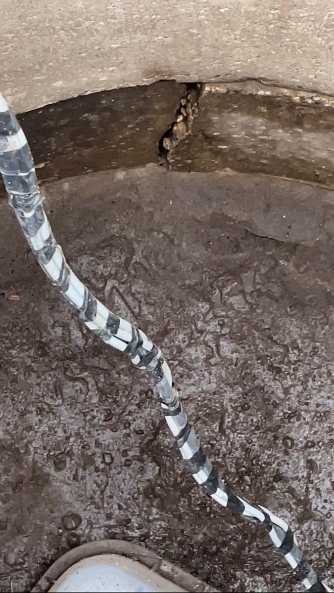

Så langt så godt. Jeg kan se at der i den nederste ring i brønden er en revne/sætnings skade. Vil I anbefale mig at kravle ned og lappe revnen med ny beton, eller er revnen ligegyldig?
Ligeledes kommer der lidt fugt ind mellem betonringene, men det er vel helt naturligt, da jorden udenfor er våd? Skal dette tætnings eller er det ligegyldigt?
Det sidste spørgsmål er, om ikke der findes en anden løsning i stedet for det enorme betondæksel som vejer mere end min kærestes Chevrolet Spark, eller deromkring.
Kan man få noget i plast som ikke vejer noget, men som stadig udfylder funktionen og slutter tæt. Keglebrønden er 60cm i diameter (indvendigt mål).
Info: ledningen i kan se i brønden er til vores elektriske højvandslukke som er monteret i brønden. Blot hvis nogen undrede sig over hvad det var :-)
