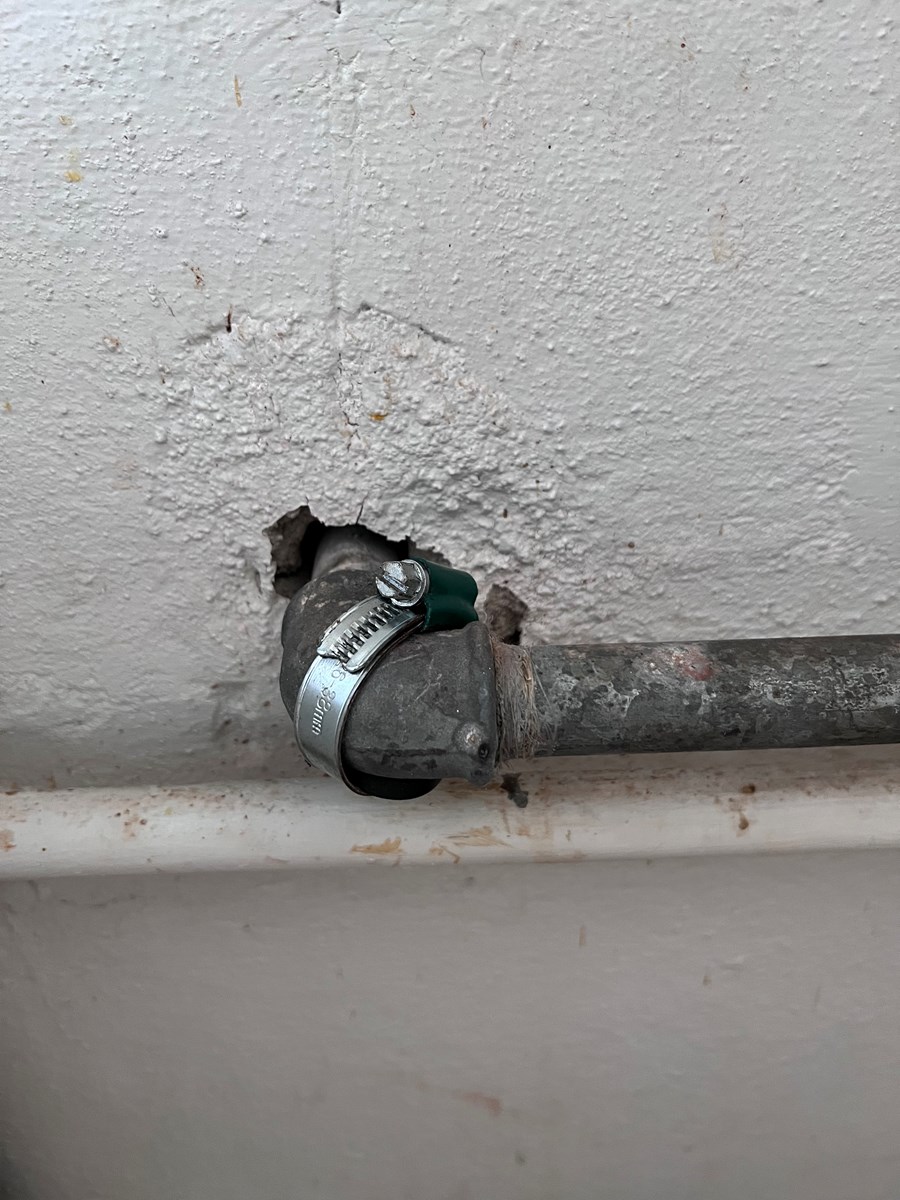

Jeg har fået et utæt rør der drypper.. Jeg har haft en VVS'er ude for at se på det, men han kan ikke lave det før han har set på den "anden" side af røret som kommer ud fra muren.. Problemet er at han tror røret kommer inde fra min nabo, og der har jeg ikke adgang og kan ikke få adgang.. (jeg bor på 1 sal)
Kan man ikke skifte sådan en vinkel/fitting uden at skulle se den anden ende af røret?
Han har heldigvis lavet en midlertidig løsning så den ikke drypper lige nu..
Beklager hvis det er et dumt spørgsmål, men jeg er helt uvidende om sådan noget.
Dit problem, som VVS'eren har løst midlertidigt, kan godt kræve adgang til den anden side af muren, fordi der kan opstå utæthed på den anden side, hvis der drejes på røret. Der skal hugges noget væk af muren for at kumme få fat i røret, når vinklen skrues af og en ny skrues på.
