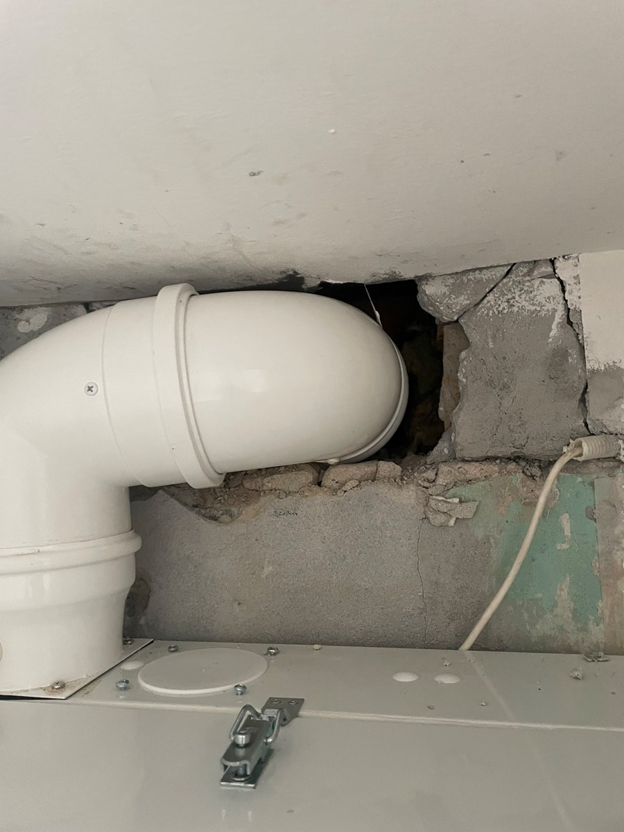

Hej.

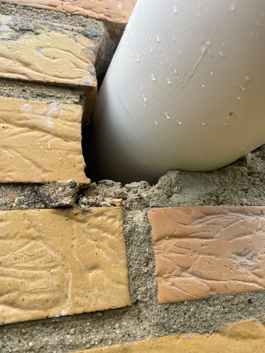

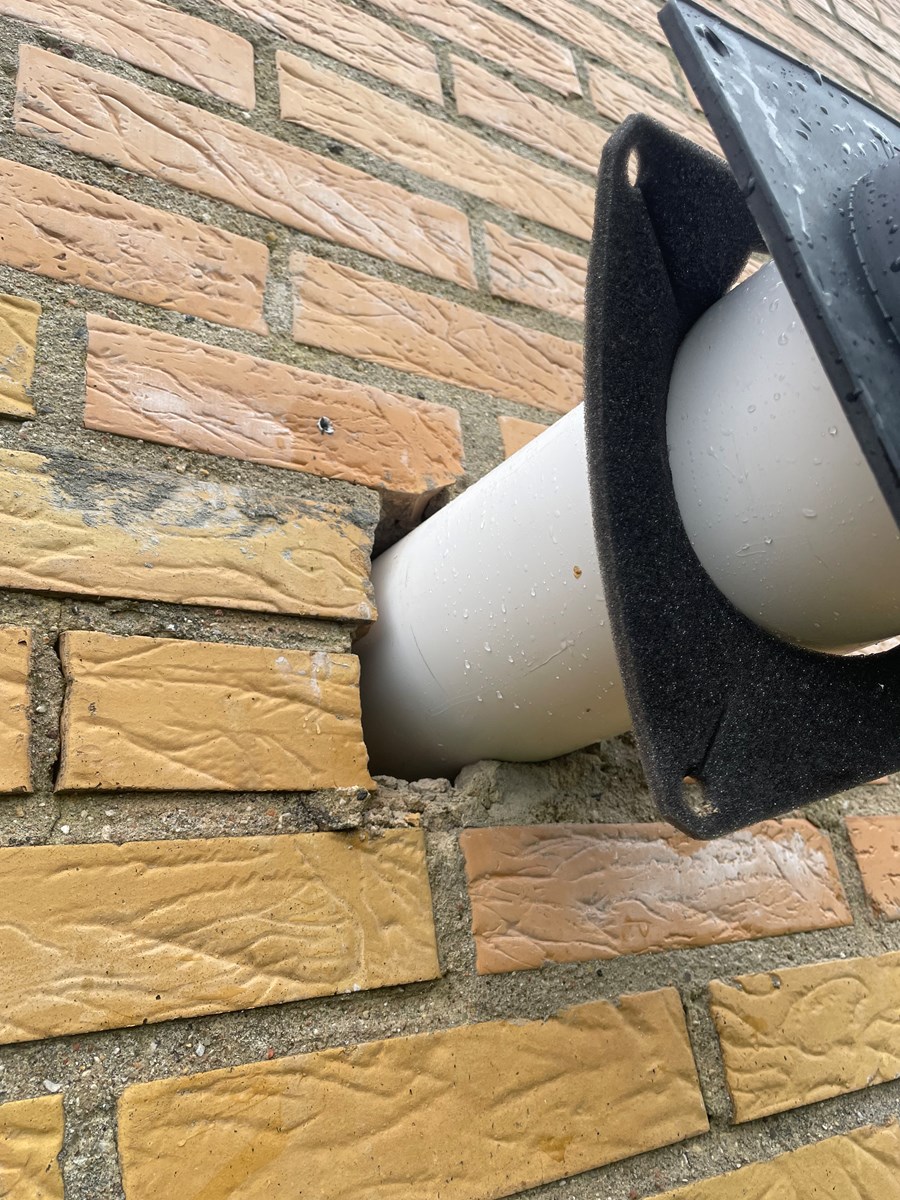

Vi har fået monteret nyt aftræk til gasfyret, og skal i den forbindelse have det muret op, så det slutter tæt. Gerne både inde og ude. Jeg har vedhæftet billedet af hvordan det ser ud nu. Hvad vil i anbefalde at bruge (tørbeton, mørtel, osv?) og er det en opgave som er rimelig nem at gå til, på trods af ingen gør det selv erfaring? :-)
Almindelig kalkmørtel med en sjat cement 10:1 er OK.
Det bruges både ude og inde. Ude skal du være lidt omhyggelig så du ikke sviner alt for meget på mursten. Et par timer efter vasker du godt af, og bruger eventuelt lidt eddike til at tage det sidste kalkslør.
Så kan det komme til at se lidt bedre ud end øverst til venstre for aftræk.
Der kommer jo inddækning bagefter. Her skal du nok vente 1 uge før du borer den fast.
