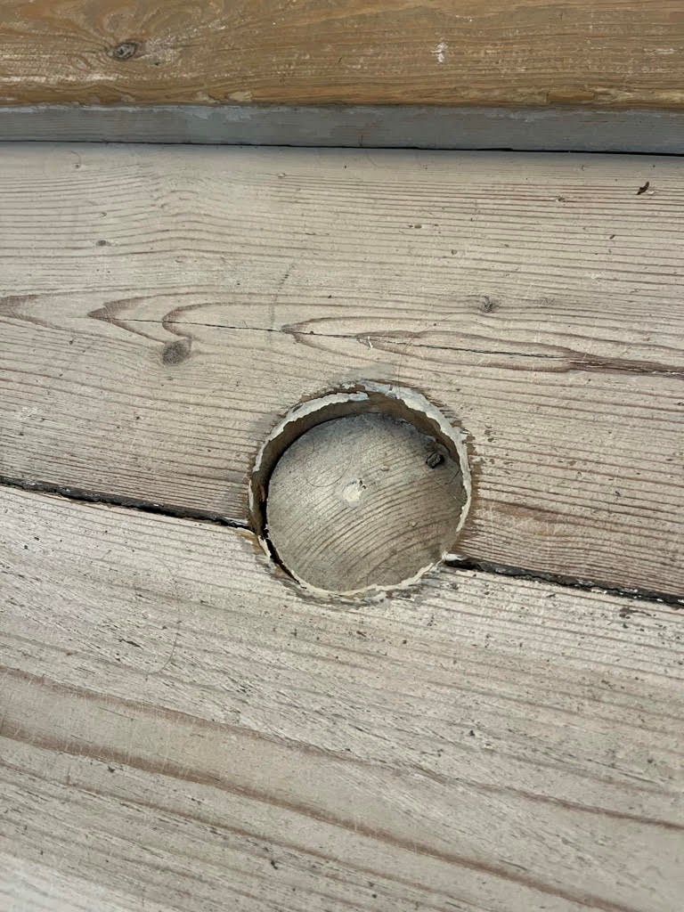

Jeg har købt en lejlighed og skal til at have slebet gulvet. Det er en lejlighed med gammelt massiv plankegulv. Dog har den lidt skavanker i form af gamle propper som man åbenbart har lavet, for at smide avispapir som isolering ned mod naboen (lidt komisk). Dem tænker jeg blot at lime til igen, således at de er i plan med resten af gulvet.

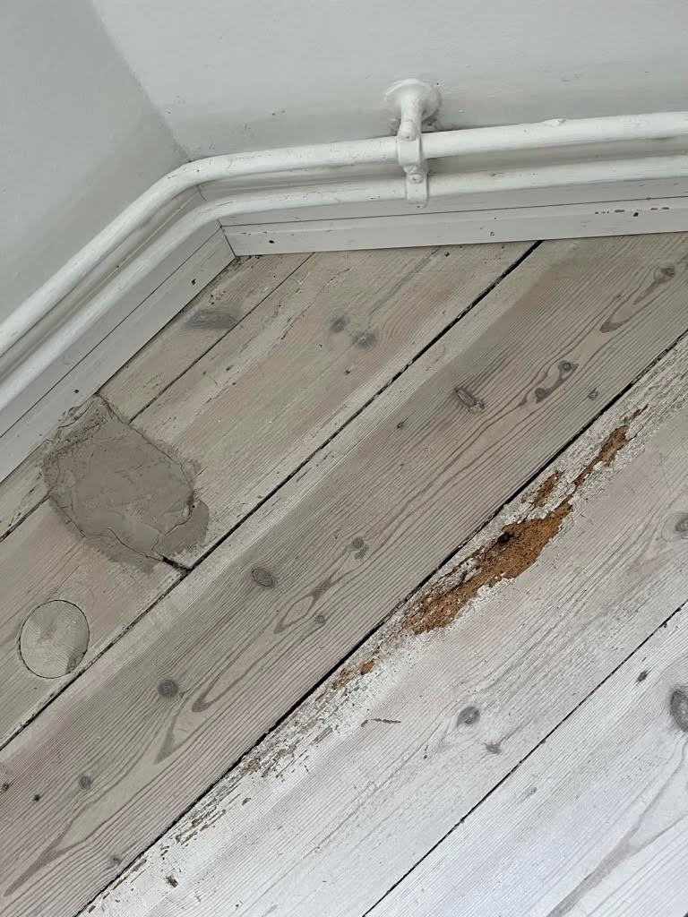

Der er er også et område i soveværelse hvor man har "lappet" et gammelt hul med mørtel. Jeg ved ikke hvad der gemmer sig nedenunder men kunne være gamle rør? For at få det pæneste resultat, vil man blot kunne slibe det ned og så evt dække med kemisk (plastik) træ? Det samme gør sig også gældende for de spor der er af gamle borebiller. Jeg er ikke ude i en løsning med nye gulvbrædder da dette først og fremmest er svært at finde og efterfølgende mere omstændigt og dyrt at gøre. Jeg er desværre også begrænset af tid.

Kemisk træ er en god løsning, men det bliver nok ikke helt usynligt, men det er den nuværende løsning jo heller ikke.
Løft proppen op ved at sætte en skrue i det hul der allerede er, så du kan få den ned igen men klodset op til at være i niveau med nuværende gulv.
Kemisk træ kan måske dække hullerne efter borebiller (som jeg formoder er det hak, du har på billeder to). Det bliver ikke maghogni med tiden dog
