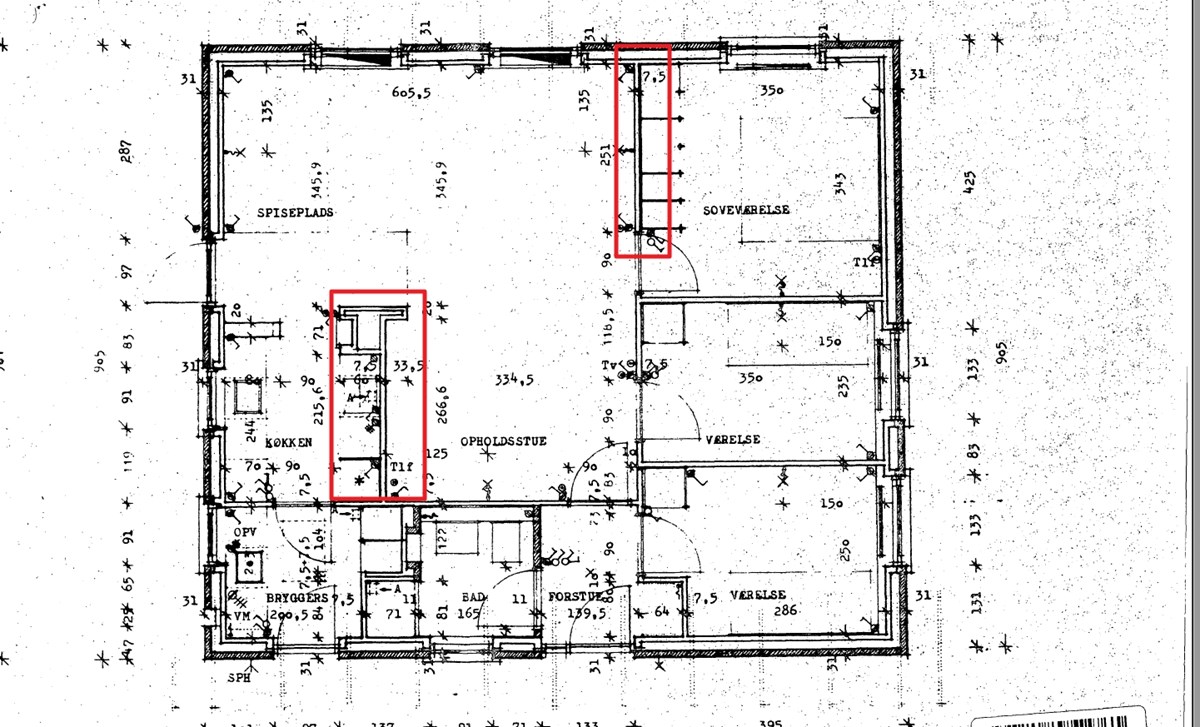

Jeg vil gerne fjerne de to vægge markeret med rødt i mit lille 80´er hus. væggene er på langs af spærende og jeg kan se på loftet at der ikke er noget der hviler på væggene. Min eneste bekymring er om den ene væg virker stabiliserende i forhold til vindtryk, der kommer jo alligevel 9,5 m væg hvis jeg fjerner den.
Er der nogen kloge hoveder derude der kan sige noget om det?
Væggen ved soveværelse er helt sikkert stabiliserende på ydervæggen. Men det ikke så svært at lave en erstatning.
Det skal du have en bygnings ingeniør til at beregne og dimensionere.
