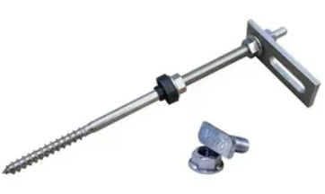

Jeg har overvejet at gå lidt overkill, og montere to af de her skruer for hvert befæstelsespunkt, så bevægelser gennem tagsten bliver mindre. Men det kan også blive for meget.

Jeg mener ikke det kan blive for meget her. Om du køber 2 eller 4 af disse skruer betyder jo ikke noget.
Det ville være anderledes hvis vi taler om 200 / 400 stk
