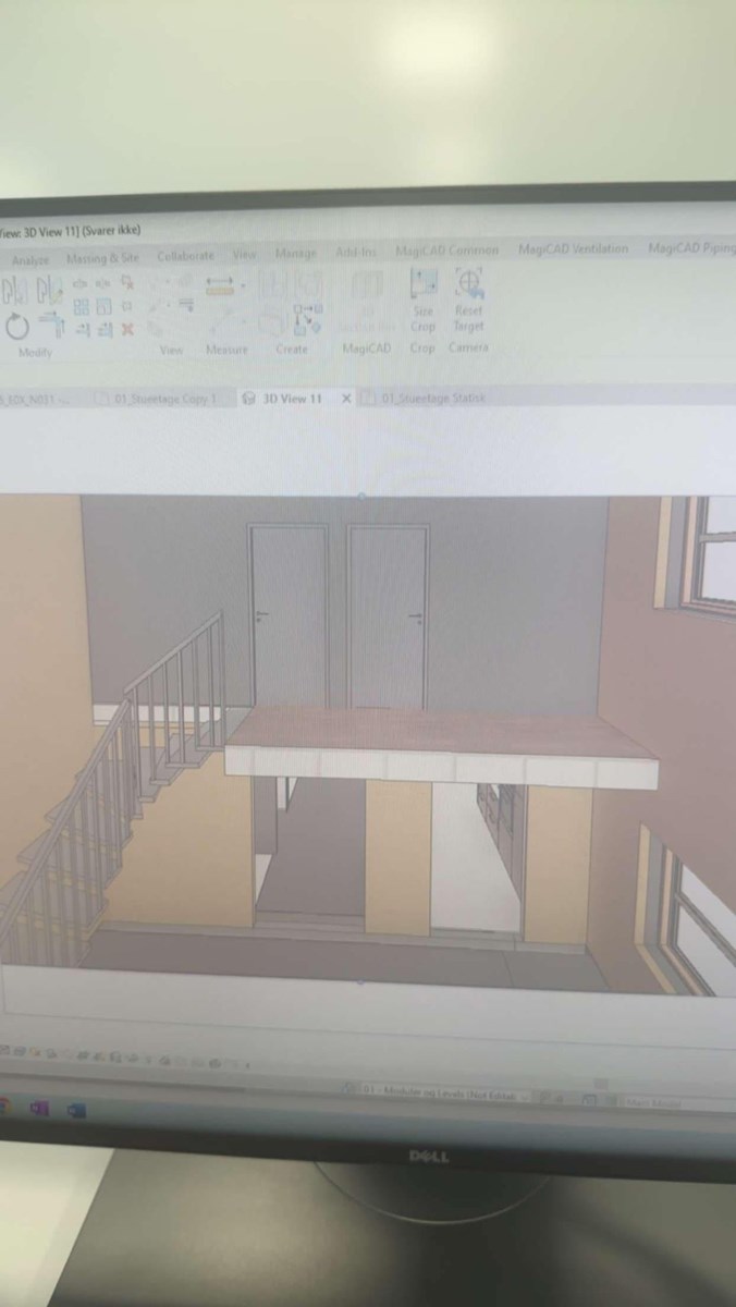

Jeg har et spørgsmål i forhold til repos-bæring.Det handler om et repos som skal bæres af stål wire. Wiret skal sidde i fast i spæret. Hvilket krav er der i forhold til wiret og spæret der skal bære på reposet.
Hvilken type/tykkelse wire kan man bruge i dette tilfælde og hvordan skal det sidde i spæret?
Jeg har vedhæftet en 3D tegning over det, for at kunne få en bedre forståelse på det.

Der er flere forhold som skal tages i betragtning. Hvor meget vejer repos, hvor meget bidrager trappe med vægt oh hvor meget skal stå på den.
Normale stålwirer har en brudstyrke på ca. 200 kg/mm2 Så brudstyrke på en 10 mm wire vil ligge på ca. 15 tons træk. Indsætter vi så en sikkerheds margin på faktor 5 ( som man bruger ved kraner ) så skal du regne med en lasteevne på 3 tons.
Det er nok i overkanten hvad 1 spær kan bære. Så enten lægges en bjælke over så det fordeles eller man regner sig frem til en mindre belastning fra repos.
Jeg vil mene at du under alle omstændigheder skal have en konstruktion hvor du omslutter spær eller f,eks. firkantrør der ligger over spær. Det vil svække spær hvis man bare borer igennem med f.eks. gevindstang.
