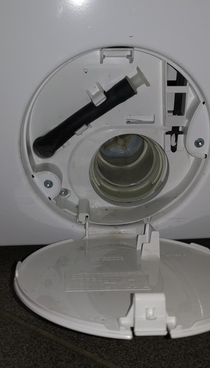

Der er vedvarende støj fra pumpen, når der pumpes vand ud. Der var ingen fremmedlegemer i sien. Maskinen er 6 år gammel, men det vil være alt for dyrt med udskiftning af reservedele af en en tekniker set i forhold til maskinens alder og købspris. Derfor vil jeg selv prøve at udskifte pumpehuset.
 Er der nogen, der har erfaring/vejledning i, hvordan jeg får udskiftet pumpehus på denne maskine?

Du skal sikre dig med en god lygte at det ikke er en hårnål eller lignende der sidder ved vingehjulet. Vælg program udpumpning medens du kigger ind.
Ellers: Først skal du have fronten af maskinen. Du tager ståltråd ud omkring luge bælg og trækker gummi af på ydersiden.
2 skruer nederst samt de 2-3 skruer ved trevlesi og front kan vippes ud. Så er det muligt at komme til ledning til lågekontakt, her trækkes stikket neden ud. Så er pumpen synlig, slanger kan tages af og pumpen afmonteres.
Pumpe kan købes hos Brøndum elektro, hvidevare reservedele, netto parts eller andre.
