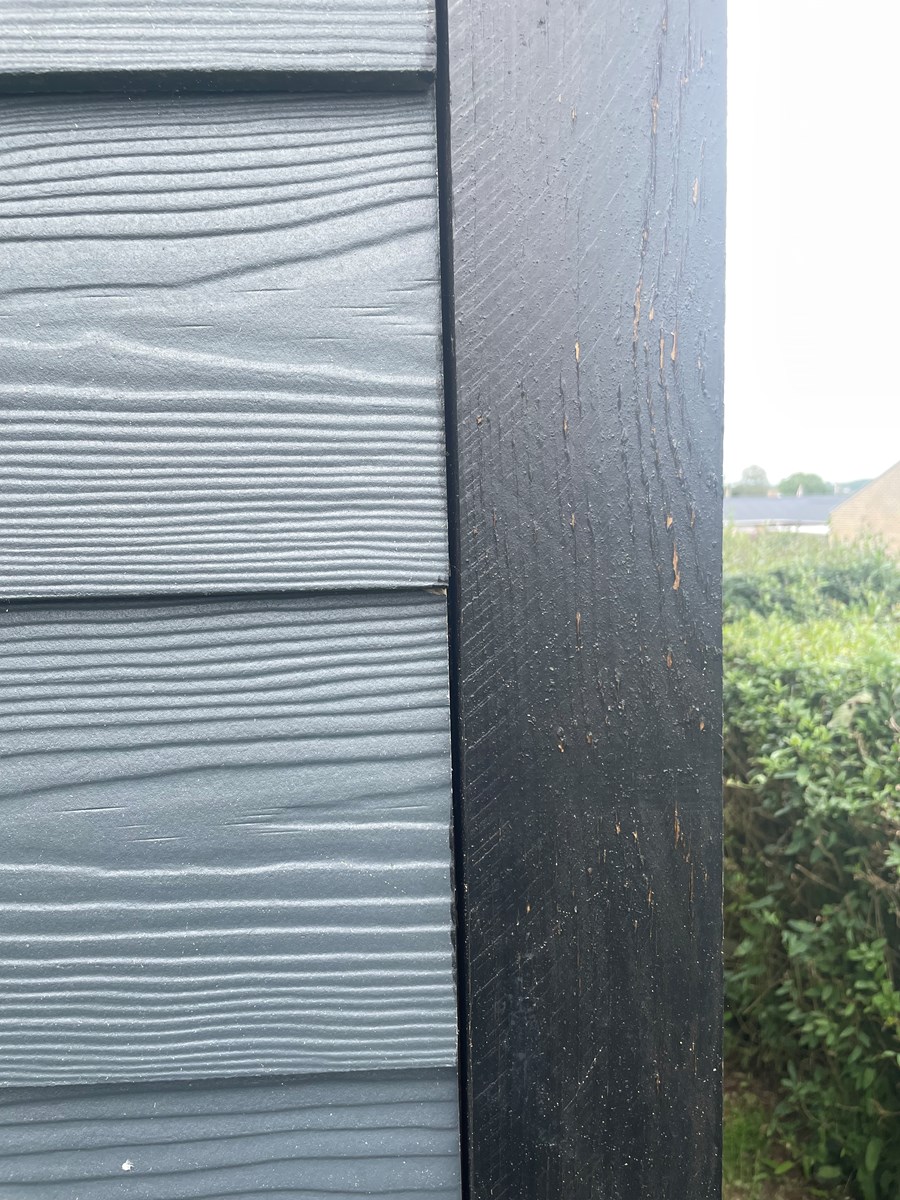

Hvilken fuge masse vil I bruge her
Stolper og lidt hardiplank.
Når det nu er lavet som det er og det bliver ikke skilt ad for at lave der om, hvilken type fugemasse vil I så bruge her til den lodrette fuge. Den skal være sort, det er for at undgå slagregn og kryb ind i udhuset. Der er ingen isolering eller indervæg.
Bindestreg1
Jeg ville lave det om, udover det visuelle går ideen med det vedligeholdsfrie fløjten.
Nu du ikke vil det skal det fuges med alm byggefuge. ( det samme som man fuger vinduer med )
