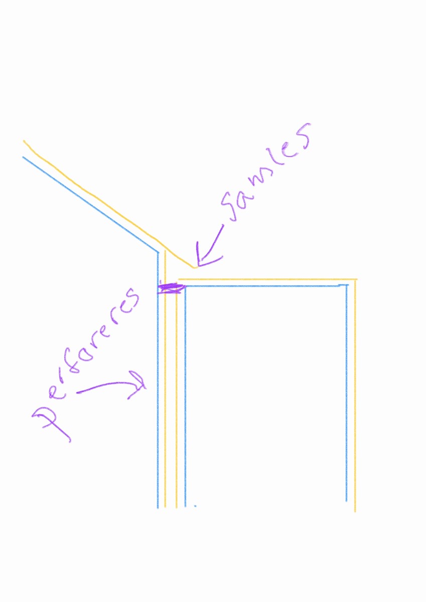

Vi planlægger en tilbygning som skal stå op af en af vores lette ydervægge. I den forbindelse har jeg et spørgsmål omkring dampspærre.
Der er damspærre i vores eksisterende hus. Ydervæggen kan jeg skrældde ned til 10 cm isolering i den bærende konstruktion og så damspærre og så 5 cm isolering. Når jeg laver tilbygningen vil der i så fald komme dobbelt dampspærre mellem den nye og gamle del. Hvilket vel ikke er optimalt selvom det er to varme rum?
Jeg kan ikke lige se nogle gode muligheder for at samle de to damspærre da den "gamle" dampspærre er bag den bærende del af konstruktionen.
Jeg håber i kan komme med lidt guldkorn :)
Mvh Emil
Der skal slet ikke dampspærre imellem 2 rum med ca. samme temperatur. Så drop den nye dampspærre den kan kun gøre skade.
Mange tak, så tror jeg jeg prøver noget ala det på nedenstående tegning. Så de to dampspærrere samles. Så må jeg klistrer og lime mig ud af problemerne omkring de bærende 2x4er.
