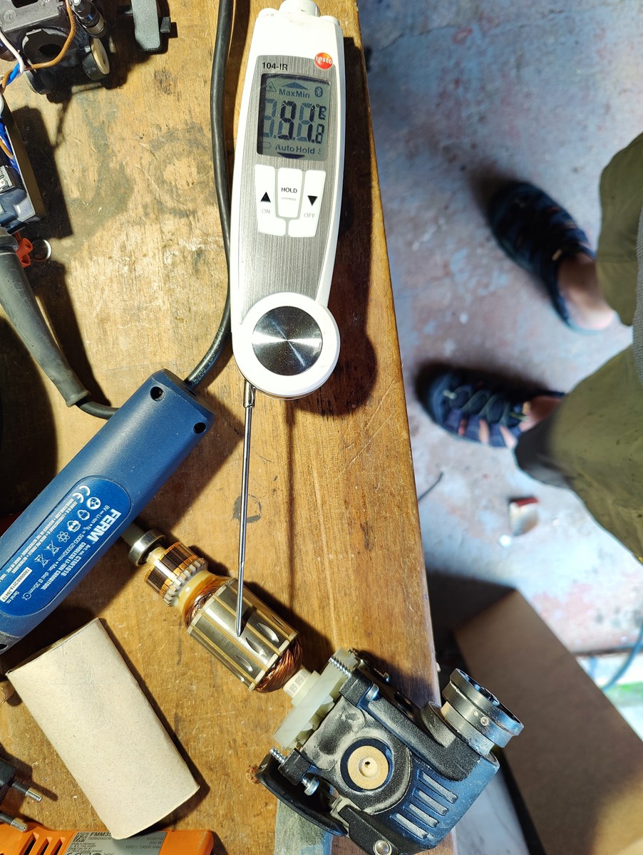

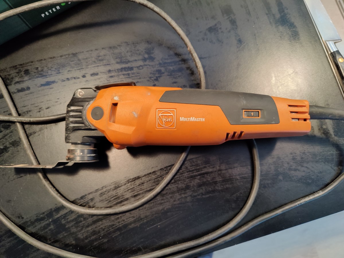

Min trofaste Fein cutter er begyndt at blive brænd varm ved brug efter få minutter. (5 år gammel)
Jeg har haft den skilt af og pustet den ren. Der er ingen modstand i mekanismen (så den derfor bliver varm) kullene som sidder i maskinen er ca 1/3 - 1/2 længde tilbage.
Temperaturen på selve motoren er målt til 91° da jeg slukkede fordi den begyndte at lugte af brændt plastik.

Hvis billedet viser temperaturen i ankeret, kunne det tyde på en fejl i ankeret. Du skal måle modstand gennem to modstående lameller i ankeret. Modstanden skal være nogenlunde ens hele vejen rundt.

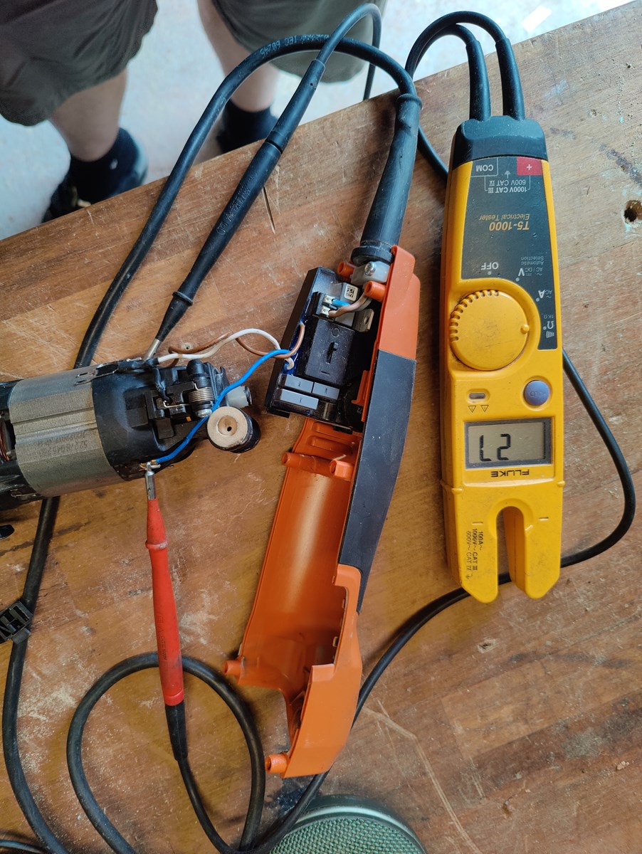

Modstanden er en på begge sider. 🤔
Du skal måle på alle kommutatorens lameller par vis. Altså to over for hinanden. Det gør du så hele vejen rundt. Reparation af anker eller stator kan sikkert ikke betale sig. Hør på prisen på en reparation, inden du får repareret.

Så har jeg været igang... Jeg har målt som du har skrevet. Der er ret stor forskal i modstanden imellem  parrene.
Kan du fortælle hvad det egentligt betyder? Jeg behøves ikke den store forklaring. Men motorer har jeg ikke arbejdet så meget med gennem min tid.
Vh. Søren
Du får en kort forklaring. Når du måler på ankeret, skal målingerne ligge temmelig tæt på hinanden. Hvis du måler en høj modstand tyder det på en afbrydelse i viklingen. Modsat betyder en lav modstand en kortslutning mellem en eller flere tråde i viklingen. Det kan ikke betale sig at reparere ankeret, men prøv at høre prisen på et nyt. Du kan godt få en længere forklaring, hvis min forklaring var lige kort nok.
