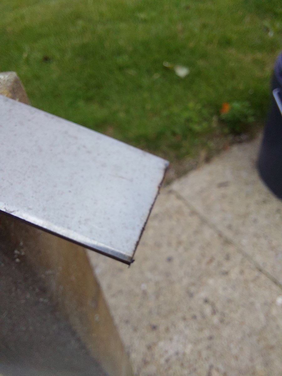

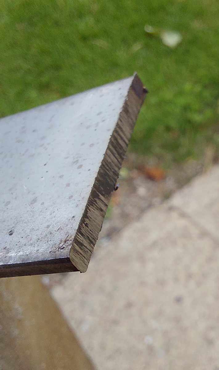

je_ns 12989 05-08-2023 15:12 Hvis du skære med vinkelsliber i rustfri stål, bliver det pænest hvis du bruger en 1mm tyk skive, der er beregnet til rustfrit.Lavede lige et snit i en stump 2mm tykt rustfri, med en 1 mm skive til rustfrit, bare ud i en køre, men med tid til at arbejde sig igennem, der er kun lige en anelse blå farve i skærefladen.Det sidste billede er bagsiden, graten er blålig, det er næsten ikke til at undgå. Vi prøver igen, i morgen --
je_ns 12989 05-08-2023 15:46 Nå det var da to ens billeder af forsiden Her skulle være et af bagsiden... Vi prøver igen, i morgen --
