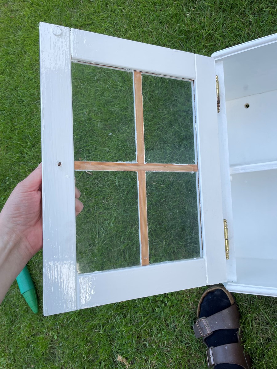

Jeg vil gerne fjerne disse lister fra et skab. De er umiddelbart limet fast på glasset. Hvordan gør jeg det mest skånsomt?
Det kan du sikkert ikke gøre på en måde så det ikke kan ses. De er sat fast med klar silicone og det er næsten ikke til at får af glasset.
En hobby kniv ind bag listen med lidt fra hver side på den kan sikkert skære silicone over. Så kan du førsøge at skrabe det sidste af.
Men det ender nok med et nyt stykke glas alligevel,
Med den tynde E-streng fra en elektrisk guitar. Hver ende vikles omkring en almindelig trædybel, så har du din "garrotte".
Det sværeste er at komme ind bag den første liste, derefter kan du "save" igennem limen mellem listen og glasset.
Ernie Ball "slinky" eller "super slinky" er de bedste strenge.
Er der ikke et amatør-rockband der øver i nærheden? Netop den tynde E-streng knækker tit, så de må have kasserede strenge gratis.
