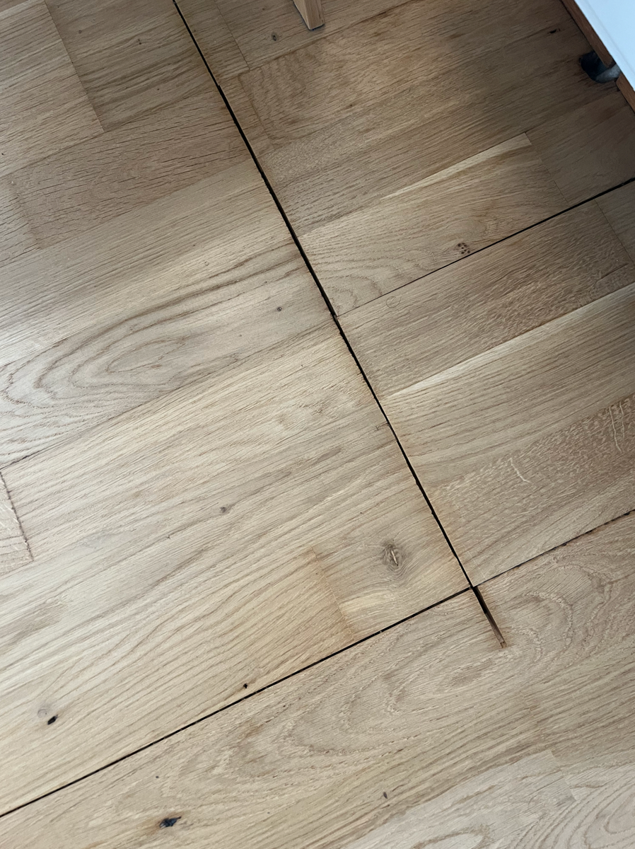

Da vi flyttede ind i vores hus fik vi slebet vores gulve. Der er et sted hvor tidligere ejer har haft skåret i gulvet og vi fortryder at vi ikke fik gulvfirmaet til at fikse revnen i samme omgang. Tror vi havde en ide om at vores nye køkken ville dække det men sådan er det ikke.
Hvordan kan man dække den revne? Kan bare fylde det med træspartel og så lige skrabe hen over uden at slibe? tænker ikke jeg kan bruge sandpapir henover da gulvet er lakeret? Gulvet er lavet af eg.
Nogen ideer? :)
Det kan ikke laves uden det er meget tydeligt da det er på tværs af alle årerne. Gulvet burde have været skiftet i stedet for afslebet.

Mn kommer ikke til at undgå at skulle slibe på en reparation, og man kommer ikke til at undgå at kunne se det efterfølgende.
