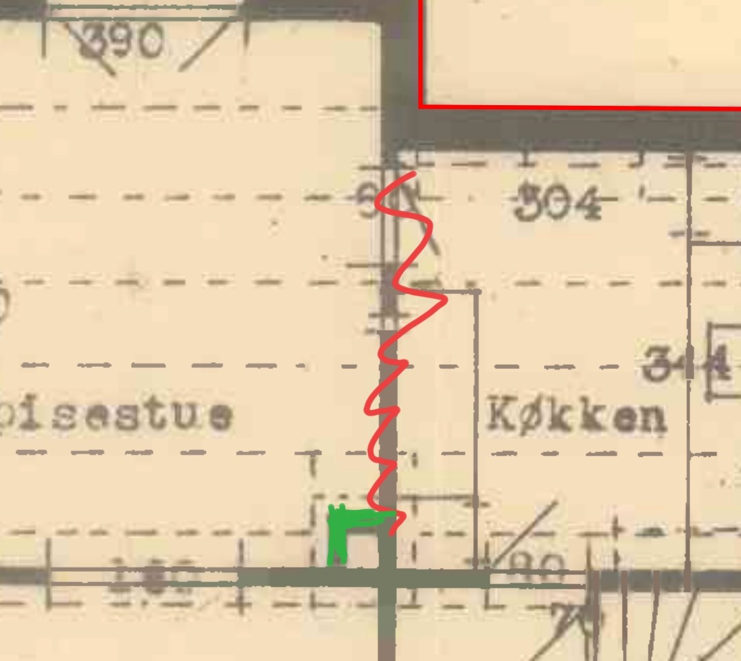

Jeg bor i en muret to-plans villa. Jeg har netop fjernet en bærende væg i stueetagen og erstattet den med en stålbjælke. Jeg skal også have fjernet skorstenen (for nu kun på denne etage, på sigt også på 1. salen). Se udsnit. To af siderne i skorstensrøret er en del af de bærende vægge. Den ene af de sider har jeg erstattet med bjælken. Den anden mur bliver stående. Så er der så de to sider "ude i rummet" (grøn på billede). Er der noget til hinder for at fjerne dem? Skorstenen på 1. sal, loft og piben skal blive, men jeg forestiller mig, at lasterne blot omfordeles og bliver optaget langs de to sider, som bliver (bjælken og væggen).
På forhånd tak, Søren
Der er nogle før dig, som er kommer alvorlig til skade, ved at tro at man kan fjerne en skorsten på den måde.
Det er da muligt at det vil blive hængende, men ikke noget jeg ville satse hverken eget eller familiens helbred på.

 Har du tip til, hvad jeg gør ved det så? Jeg kan godt montere nogle bjælker på loftet før jeg går i gang, men jeg kunne godt tænke mig en skitse eller forklaring af, hvordan sådan noget kan gøres.

Hvis du lægger f.eks. en krydsfiner plade ind i konstruktionen, så kan selv løse sten ikke falde ned i stue etage.
Jeg har den erfaring at selv med lidt sod på sten vil det kunne lugtes i mange år.
Hvis lasten skulle fordele sig på hhv bjælke og væg, så kan den vel lige så vel i stedet fordele sig på det ikke understøttede.
Jeg synes du skal regne lidt på, hvor mange kilo du har op til toppen.
Hvad er kvaliteten af sten, mørtel og er der evt allerede revner, men måske ikke synlige ?

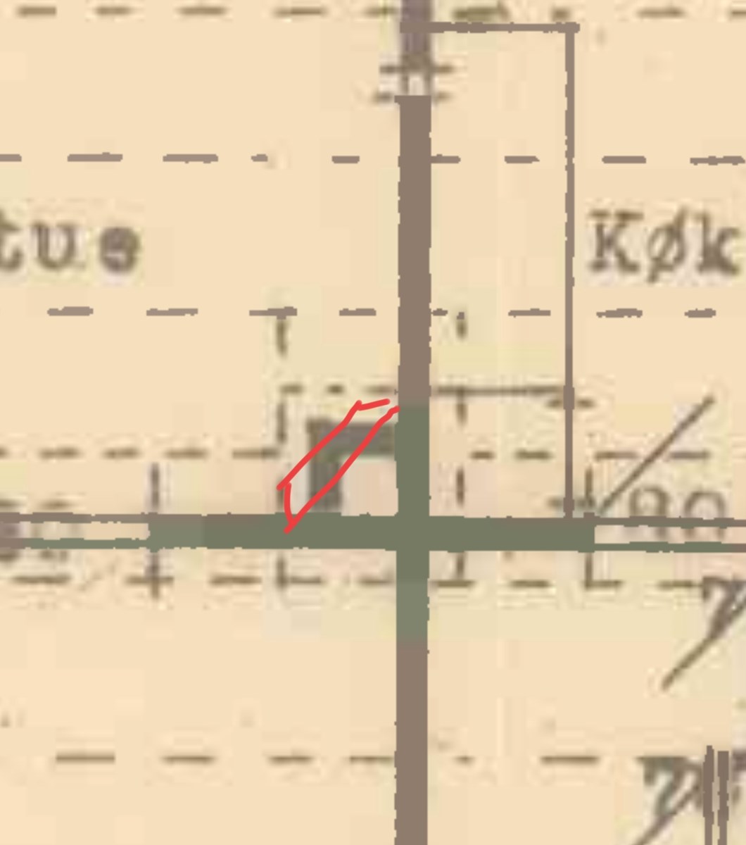

Jeg ville helt klart lægge en bærende bjælke ind på diagonalt til at bære det frie hjørne.
 Laster har det med at omfordele sig til der, hvor der er restkapacitet 🙂
En bjælke på skrå i udvekslingen, som erstatte de to grønne sider på min oprindelige illustration? For det var nemlig også min tanke. Noget a la det her.
Når jeg til den tid skal fjerne den på 1. sal også, vil jeg også lave en støttekonstruktion i loftrummet.
