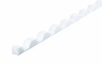

Der findes afslutning mod mur, til trapetzplader, plader og afslutning skal være samme fabrikat, eller passer de ikke sammen. Du kan se her fra Rias det har dem. (men findes også til andre fabrikater.. LINK TIL RIAS
Der findes også skumklodser der passer i profilen, med dem under vil det være mere stabilt ved murafdækningen.
