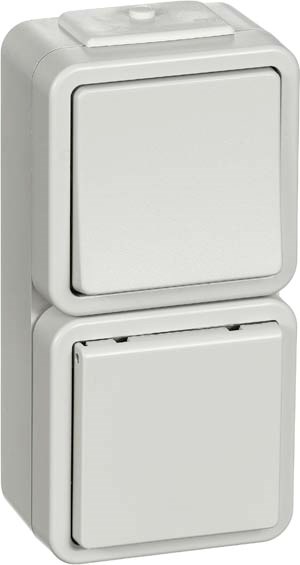

Måske dagens dummeste spørgsmål, men her kommer det:
Nedenfor viste OPUS 73 har både en afbryder og en stikkontakt.
Vil en elektriker godt kunne lave det således, at afbryderen (tænd/sluk) har forbindelse til en lampe, dvs. ikke er tænd/sluk for stikkontakt-delen. Og ... at stikkontakten altid bare er klar, tændt, til at få sat et stik i ....?
Eller "hænger" tænd/sluk-knappen altid sammen med stikkontakten?
mvh  Jan
Jeps, det kan du sagtens. Stikkontakt og afbryder hænger typisk ikke sammen. Forsyningen/fasen går bare ind i din afbryder og så videre til stikkontakten. Skiller man dem fra hinanden, går forsyningen til stikkontakten, lyses videre til afbryder og derefter til lampe som en tænding.

 Tak for hurtig respons!
