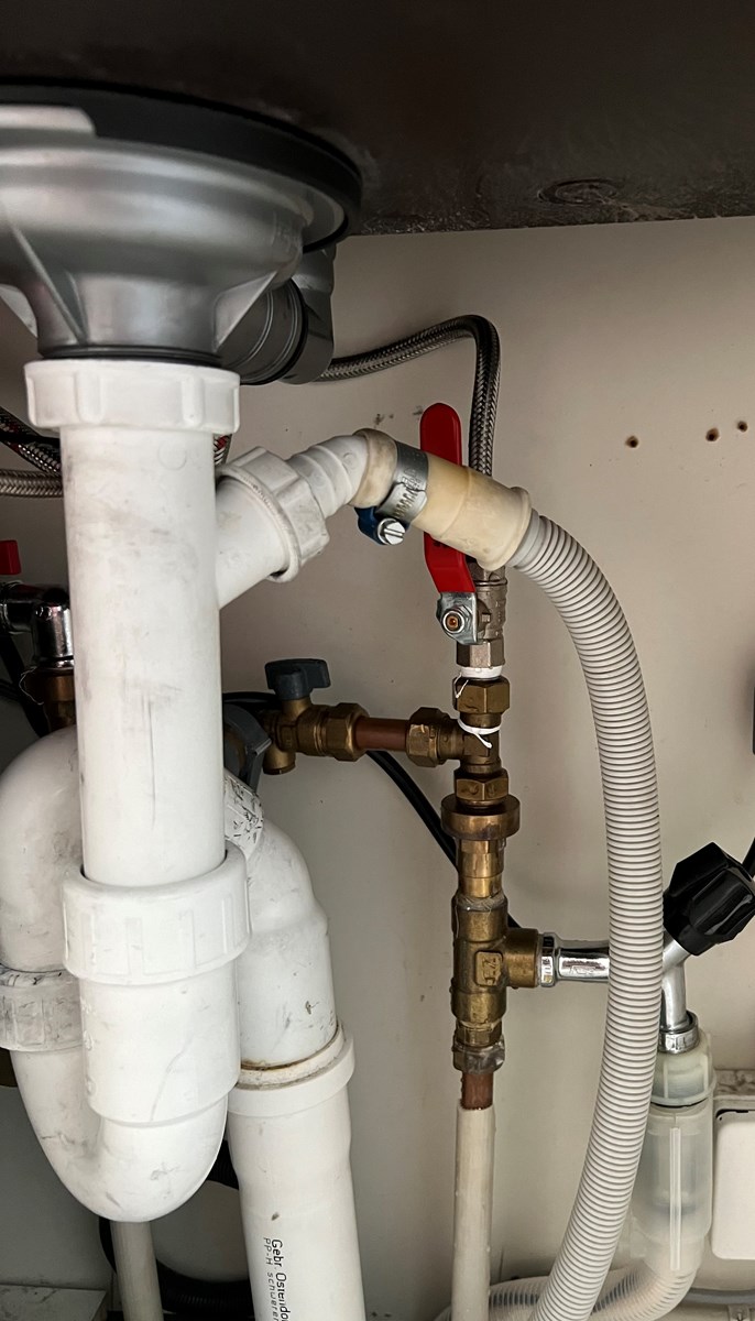

Vi døjer med lavt vandtryk. Jeg har testet alt nu:
- det er ikke perlator.
- det er ikke blandingsbatteri.
- det er ikke tilslutningsledningen.
Tilbage er kun selve røret og installationen. Jeg har koblet opvaskeren fra ved hanen nederst til højre. Til min overraskelse er der rigeligt med vandtryk i dén.
Jeg vil derfor skifte installationen markeret med rødt og i samme ombæring så sat en balofix ind.
Er der nogle der kan hjælpe med følgende spørgsmål:
- det ligner en 1/2” udvendigt gevind over nederste tee. Er det korrekt set?
- det stykke med en stor rund ring, hvad er det / dens formål?
- kan kobberrør samles igen efter de er skilt ad? (Tænker på den øverste tee)
Alternativt kan jeg jo også “bare” fordele fra hanen med tryk på og få vand derfra. Det skuer lidt hos mig ikke at få det rigtigt med det samme.
Fik det skilt ad. Den cirkel formede var en art forskruning, som var tilkalket og så snart den var væk var vandtrykket normalt igen.

 Det var udelukkelsesmetoden + visheden om, at butikkerne har åbent, så evt reservedele kunne skaffes 😅
