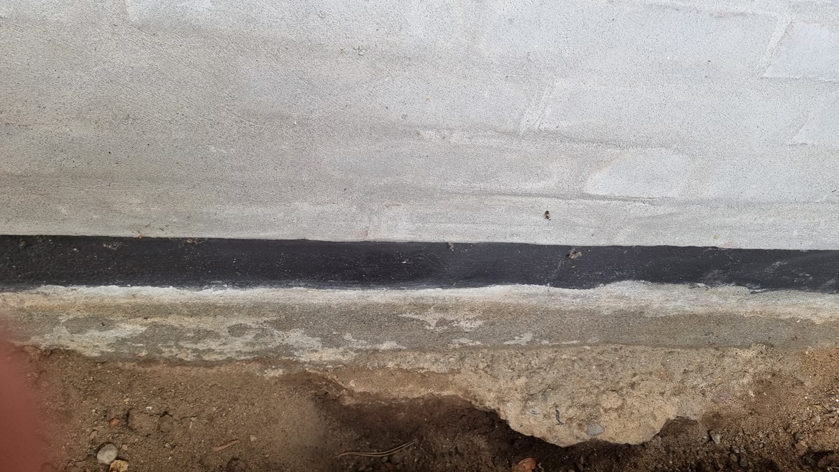

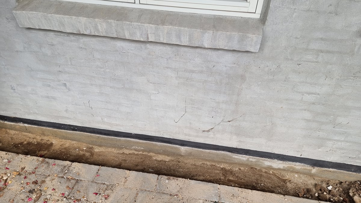

Jeg har fjernet den første lag(det var sand/grus) omkring sokkel på en side af huset. Sokkel ser fugtigt/vådt ud(se billeder).
Efter et par timer kan jeg se at den tøres ud.
Jeg kan se at sokkelen er pudset helt op til mursten.
Jeg kan også se at sokkelen er malet kun ca.5cm i toppen(fra mursten).

  • Hvis din mur bliver hurtigt tør ved frigravning, så er den nok ikke sjaskvåd. Det tager jeg som et tegn på, at det ikke er helt slemt - især nu hvor det har regnet en del på det sidste. Soklen ser i øvrigt pæn ud i mine øjne.
