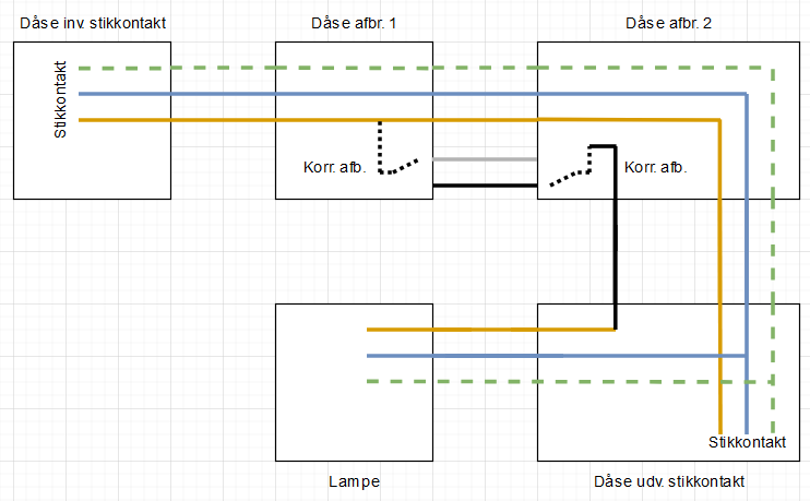

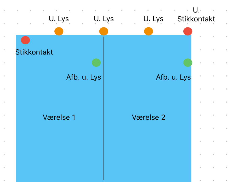

Trækning af kabel til udendørs lys med korrespondance Andersv9 167 02-08-2023 11:08 Hej.Jeg vil gerne have trukket noget udvendigt lys som skal have en korrespondance i to rum.Men hvordan laver jeg det, og hvor mange ledere skal de forskellige kabler have?Jeg har lavet en tegning med hvor de forskellige ting skal være :-) 12 svar 1 2 › » Følg tråden Annonce Annonce Annonce
Andersv9 Trådstarter 167 02-08-2023 11:55 Stikontakten i venstre hjørne er den eneste der er kabel/strøm til lige nu :-)
S. Fabrin 19667 4400 02-08-2023 12:12 Hvad er det for lamper? Er der mulighed for at sløjfe kabler i lamperne og hvor mange ledninger er der plads til? Der kan blive tale om to kabler med op til fem ledere i hver. fase

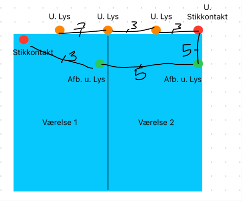

jenshøj 3604 4800 02-08-2023 12:20 Som Fabrin skriver, afhænger det af om der kan sløjfes i lamperne. Hvordan man vil lave det afhænger også af praktiske forhold, så som hvordan kabler lettest/pænest kan trækkes og samles etc.Men et bud kunne være:
jenshøj 3604 4800 02-08-2023 12:23 Men der skal vel også være anden el i værelserne end en enkelt stikkontakt i hjørnet i værelse 1? Det kan også ændre på hvordan man vil lave det.
Andersv9 Trådstarter 167 02-08-2023 13:40 Super tak for hjælpen! :-)Selvfølgelig er der flere stikkontakter i værelserne og de er allerede trukket. Grunden til jeg kun har sat en er mere for at illustrere situationen :-) og jeg tager selvfølgelig den stikontakt der er tættest på afbryderen/korrespondancen. Annonce

jenshøj 3604 4800 02-08-2023 16:41 Afhænger af, hvordan kablerne trækkes og samles. Min tegning er bestemt mulig.
S. Fabrin 19667 4400 02-08-2023 16:48 Jeg vil også påtage mig at lave det med 5 leder kabel, som jenshøj har tegnet det. Hvis du vil have en tegning lavet i paint, så får du det. Måske ikke lige inden for det næste halve døgn. fase
Andersv9 Trådstarter 167 02-08-2023 16:57 Okay han siger bare man helst vil have lyset til at være imellem de to afbryder?
jenshøj 3604 4800 02-08-2023 17:11 Der er svært for os andre at vide hvad han tænker, så det kan han nok bedst forklare dig. Måske han kender forholdene hos dig, og kan se en fordel i at lave det på en bestemt måde.Hvis der er ham, som har autorisationen og skal tilsluttet det, så lad ham om at vælge kabel og udførselsmetode.Mit forslag er givet ud fra din oprindelige tegning og tegnet, så der kun går 2 kabler ind i hver dåse/lampe, samt uden behov for yderligere samledåser.
