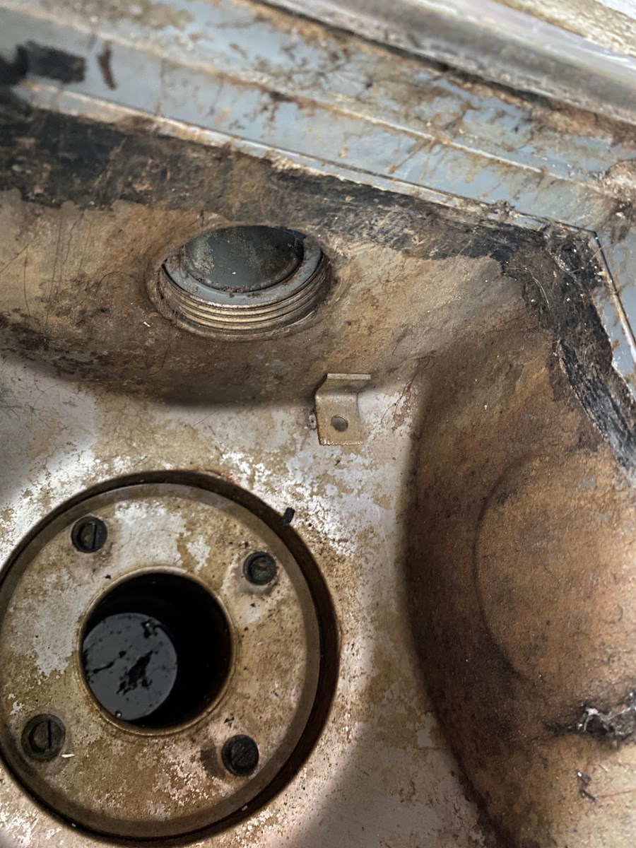

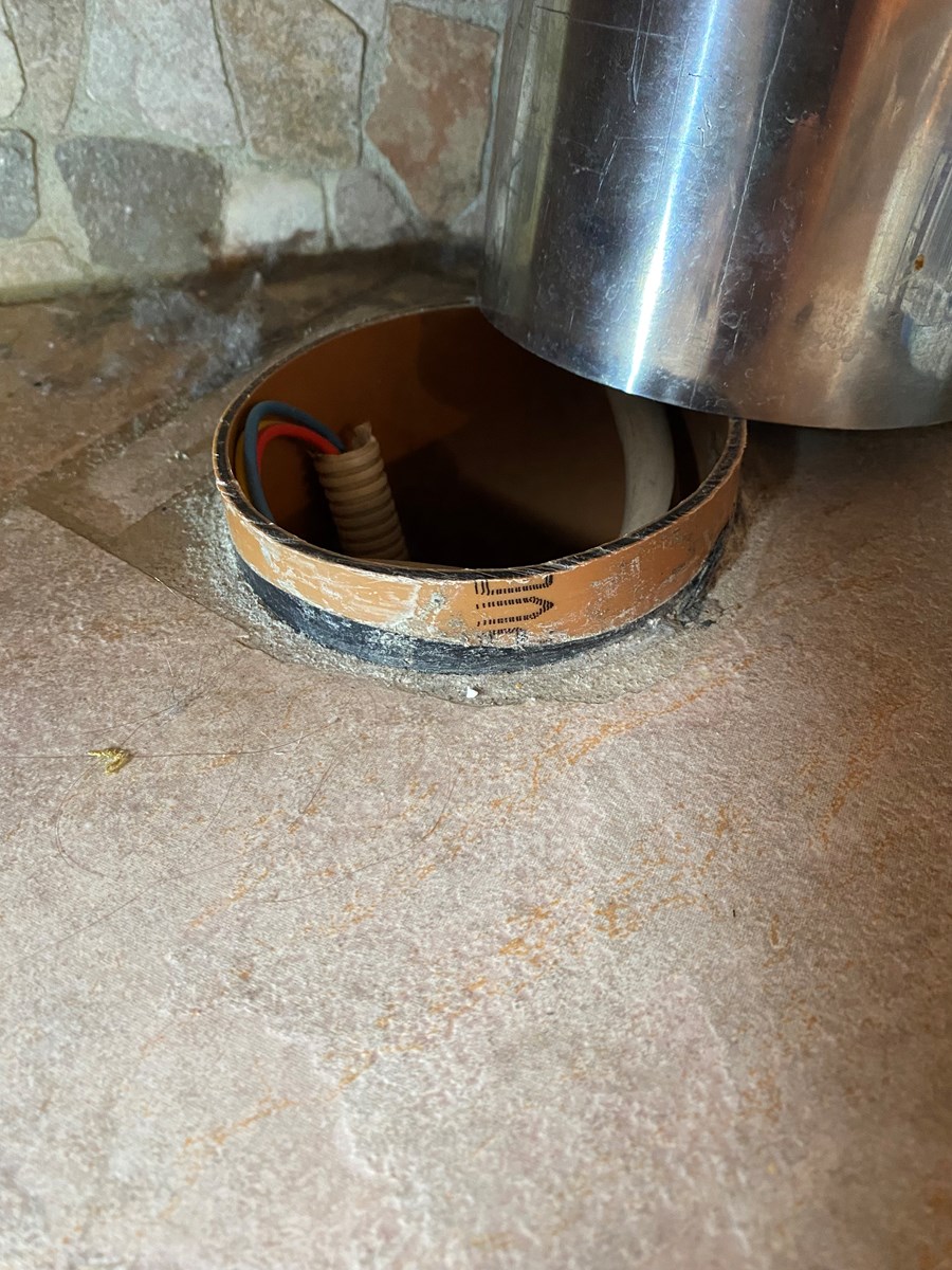

Jeg er usikker på om der er vådrumsmembran i mit badeværelse. Huset er fra 80, men badeværelset er renoveret senere på ukendt tidspunkt, og jeg ved ikke om der blev lavet vådrumsmembran dengang. Der er ved et opstikkende afløb og gulvafløbet noget der kunne minde om en membran (se de fotos). Er det vådrumsmembran man kan se?
Det er svært at sige med sikkerhed, men det er ikke sandsynlig at der er lavet membran. Hvis det sorte du ser op midt på afløbet skal være membran, så er det under alle omstændigheder lavet forkert. Det skal slutte over rammen hvor risten ligger i.
Nu ved jeg ikke hvorfor du efterspørger membran, det er jo ikke et krav i alle forhold.
Er det murede vægge på beton gulv og direkte på terræn, ( altså ikke etage ) så er det ikke et krav.
