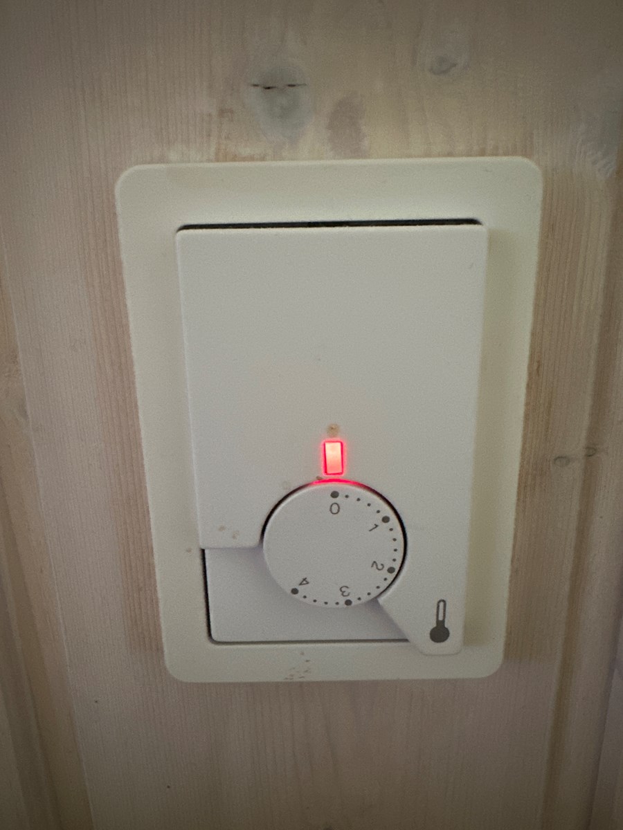

Vi har overtaget et hus med denne termostat fra 1999.
Vi har problemer med at gulvet bliver ved med at være varmt (der er kun i bad).
Vi har forsøgt at 0 vender op mod lyset og at 0 vender skråt ned mod termometeret mod højre. Der bliver dog ved med at være varme på selvom vi venter 24 t med at tjekke. Nogen der kender denne termostat og ved hvordan den skal vende? 😊
Mvh Christina
Det er en LK Fuga termostat monteret i 1½ modul ramme.
Og den vender ikke på hovedet. Den ser fin ud - vender i hvert fald korrekt.
Termostaten har vistnok en natsænkningsfunktion - måske er det sådan noget, som skaber dine problemer? Måske kan du finde en produktvejledning/manual. Du skal søge efter "LK FUGA indsats termostat med natsænkning og gulvføler" eller sådan noget.
Din termostat vender rigtigt.  Hvis gulvet bliver varmt, selvom termostaten er stillet på nu, er den sikkert defekt. Hvis du har mulighed for at måle spænding på ledningerne til gulvvarmen, kan du se om spændingen bliver afbrudt, når du drejer skalaen fra max mod 0. Der er to fejlmuligheder: Føleren er defekt eller termostaten er defekt. I det sidste tilfælde skal der en udskiftning til. Føleren kan kun skiftes, hvis den er i et rør.
