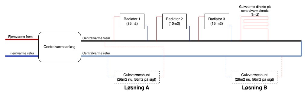

Jeg er ved at omlægge min 1. sal fra el-radiatorer til vandbåren gulvvarme. Dertil skal jeg have besluttet hvordan gulvvarmeshunten skal tilsluttes centralvarmekredsen.
Jeg har 1-streng rundt til 3 radiatorer samt en lille gulvvarmekreds på badeværelse (uden shunt).
Jeg har illustreret to forskellige løsninger.
Løsning A: Fremløb til shunt tages først på strengen og returvandet placeres sidst på strengen.
Løsning B: Shunten placeres på samme vis som radiatorerne, men sidst på kredsen.
Løsning A virker som den mest korrekte, og vil sikre at jeg altid får varmt nok vand frem til shunten - omend dette ikke bør være et problem, da det er et gammelt hus hvor fremløbstemperaturen iforvejen er høj.
Løsning B virker som løsningen der vil give den bedste afkøling.
Hvilken løsning bør jeg vælge og hvorfor?
Du bør tilslutte gulvvarmeshunten med afgang sidst på strengen. Hvor du tager fremløbet er af mindre betydning, da vandet ret sikkert skal blandes med returvand for at komme ned til passende temperatur.
Ved at tilslutte afgangen sidst på strengen sænker du ikke temperaturen på radiatorerne.
