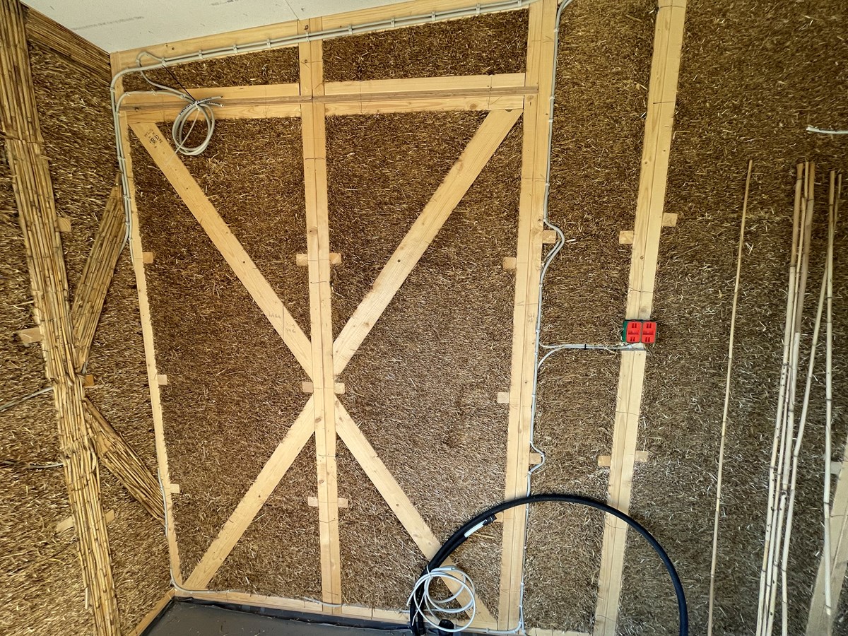

Mit hus er bygget op af halmelementer, hvorpå der er pudset 4cm ler. Når jeg skal hænge noget op på væggene, skal jeg finde de lodrette reglar, så skruen sidder fast. Findes der et instrument, som jeg kan pege på væggen, og så viser det, hvor træet løber inde bag leren?
Jeg vedhæfter et billede, som viser væggen, før der kom ler på. Der er det jo nemt at se træ og ledninger, men efter det er pudset op med ler, kan jeg ikke se eller mærke nogen forskel i overfladen, som indikerer, hvor træet og ledninger er.

Forskalling hvor de 2 stikkontakter sidder er let at finde, Så er der 1 lodret ca. 30 cm til venstre for og den næste lodrette ca. 60 cm henne.
Så er afstanden fra stikkontakter til den tilstødende væg 150 cm. Hvis det ikke passer så retter du mine tal lidt ned eller op.
