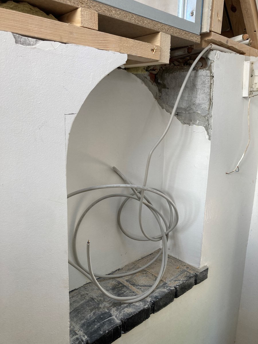

Det er nok lidt en klassiker, men søger råd om bedste løsning til at lave denne hylde firkantet og med indbygget spot i toppen. Spottet gør det vel nemmest med gips, men så er der jo nok ballade med revner mellem gasbeton og gips🤔
Nogen gode forslag?

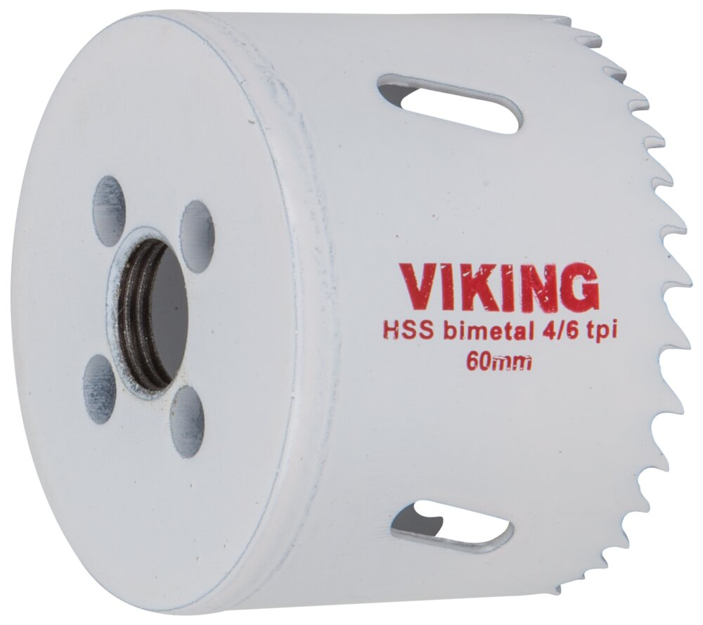

Du kan bruge begge dele, du kan sagtens bore hul i gasbeton med en almindelig hulsav (hulsaven er nok ikke så skarp bagefter, men de koster jo ikke så meget, eks harald nyborg har nogle ganske fine nogle)  så spottet kan monteres, kan hulsaven ikke skære dybt nok, brækker/hugger du bare kernen ud, og saver videre...
Men gibs er da også en mulighed.
Ps. Jeg ved ikke om det er en lovlig måde at montere et spot i gasbeton, men er spottet godkendt til montering i isoleringen, burde det vel være ok?
Bor ind i muren på hver side af åbningen, så du kan glide en multiplade ind som overlægger. Den lægges i nogle pølser med multifliseklæb.
