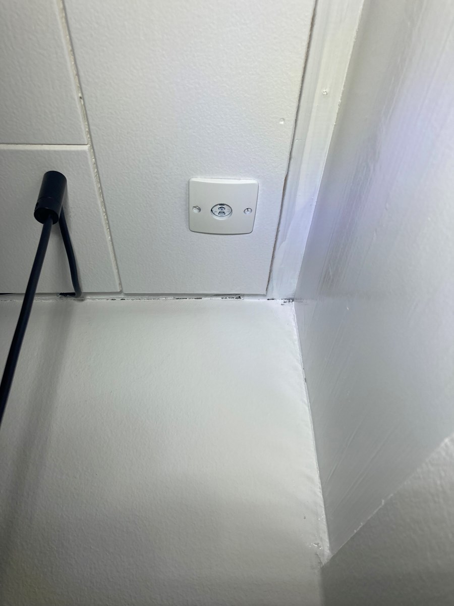

Måske kan nogle af jer hjælpe med en forklaring:
Jeg har et hus fra 70'erne. I to af rummene ser loftet ud som på billedet, hvor der mellem loft og væg er et mellemrum på cirka (H x B) 15mm x 30 mm.
Jeg undrer mig over årsagen til dette. Er det til opsætning af reb, som "tidsløs" 70'er interiør-stil. Eller er der en anden tanke bag?
På forhånd tak.
Det er vel det man kaldte skygge frise. Altså en " smart " måde at lave det på i stedet for reb eller skyggeliste.
Jeg har selv noget lignende på 1. sal ( lavet i 1983 ) Her er der synlige hanebånd og profil loft sat op imellem. Så er der en sortmalet forskallings bræt oven over som er synlig i ca, 30 mm bredde.
Fornemt.
Tak for svar :)
