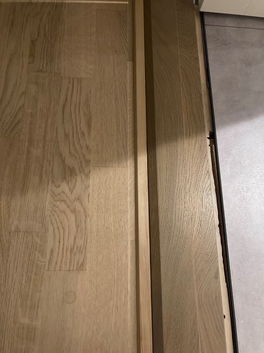

Jeg er ved at montere fejelister, men mangler lidt inspiration/vejledning til at få farven matchet - enten med gulvet eller bundstykket.
Hvad har I gjort jer af erfaring eller har I gode råd?
Bør jeg bruge træolie med farve eller overser jeg en oplagt mulighed?

Hvis du tager i det nærmeste byggemarked og viser dem billedet, så burde de kunne vejlede dig i forhold til valg af maling/olie samt farve.
Når det er gjort, så husk at teste på en ekstra stump du har liggende, så du er helt sikker inden du behandler resterende ;)

Du skal starte med at bruge en fejeliste i samme træsort som dørtinnet. Åretegningen på den fejeliste på billedet ligner grangiveligt fyr.
Hvis du giver høvlet eg alm. ufarvet bordpladeolie får det en kulør som ligner gulvet meget godt.
